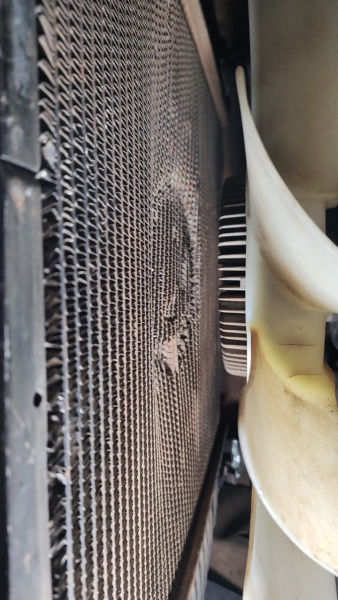

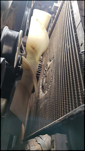

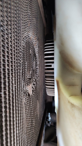

    Tirei umas fotos do radiador, ele está assim:
    Trocar radiador Ranger 95 por MH-whatsapp-image-2024-10-02-10.41.37.jpgTrocar radiador Ranger 95 por MH-whatsapp-image-2024-10-02-10.41.48.jpgTrocar radiador Ranger 95 por MH-whatsapp-image-2024-10-02-10.41.55.jpg
    Fora quando liga o ar e fica parado, a temperatura está sempre mais abaixo do meio. Tá muito ruim?

    Se o "baleado" se refere somente as essas aletas tortas, é só "pentear" elas pro lugar. Esses pentes tu encontra em casas de refrigeração. Originalmente esse ventilador não tem uma coifa? A hélice assim pelada, sem coifa é bem menos eficiente.

    Vou procurar esse pente para voltar as aletas do radiador. Tem uma pedrada na frente também, acho qeu pode ajudar. E tem sim a coifa por cima, só tirei para tirar essas fotos. Ela não está a maior das maravilhas, mas dá pro gasto. O que vou ter que trocar mesmo é a polia viscosa, que está mole quando o motor tá quente. Você sabe qual o modelo exato para a 4.0 6V 95? Obrigado novamente
