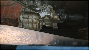

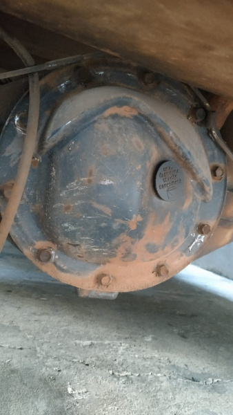

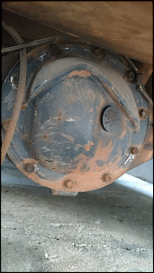

    ricarvalhal, muito obrigado pela dica. Fui olhar embaixo da criança e me questiono se não está faltando a travessa do câmbio... acredito que não...mas pra mim tem cara que falta algo. Seria loucura minha? Realmente está faltando a travessa?
    Diferencial eu acredito que é Braseixos.
    Sobre esse câmbio, que pelas fotos que comparei na internet são do 2205 ou 2215...mas fiquei na dúvida. Seria um destes que citei?-4ce63c31-3369-473d-8b69-ffbba35d988a.jpg -01a0c993-29e5-4349-bb0e-102bba1e82ad.jpg
    Miniaturas de Anexos Miniaturas de Anexos -01a0c993-29e5-4349-bb0e-102bba1e82ad.jpg
    26/05/2014
    Taubaté/SP
    579
    Vamos por parte, sua F1000 é 93, pode ate ser 92/93, mas o modelo dela é 93.
    Sim o câmbio é 2215 ou 2205 esse câmbio saiu nas versões a gasolina.
    Esse câmbio é leve e não precisa travessa. Aliás F1000 93 4x2 original não tem travessa.
    Da uma olhada neste tópico:
    Melhor Câmbio para a F-1000
    O diferencial é sim braseixos 405. Aí vc deu sorte !
