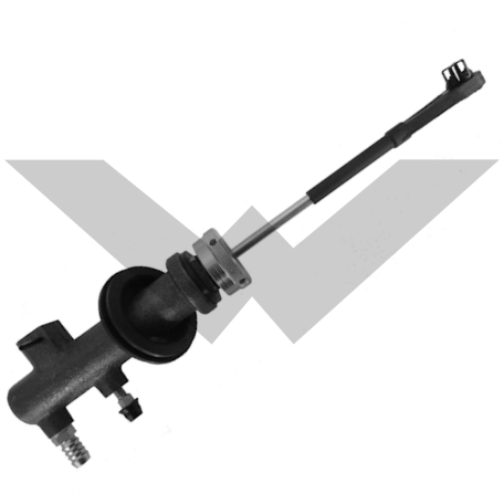

Construtivamente me parece algo bem melhor que os originais, ou os que imitam os originais, onde o cilindro é de plástico. Esse além de ter o cilindro de ferro fundido, tem um sangrador no cilindro. Não sei se isso faz com que pra sangrar não precise retirar o cilindro e coloca-lo na horizontal, como tem de ser feito nos originais, pra ter uma embreagem decente.
Segue foto do cilindro Power Stop:

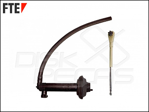

Não sei se a forma de prender o flexível é a mesma que nos de plástico, até vou perguntar pro fabricante. Foto do conjunto Power Stop:
E aqui foto do plástico:
