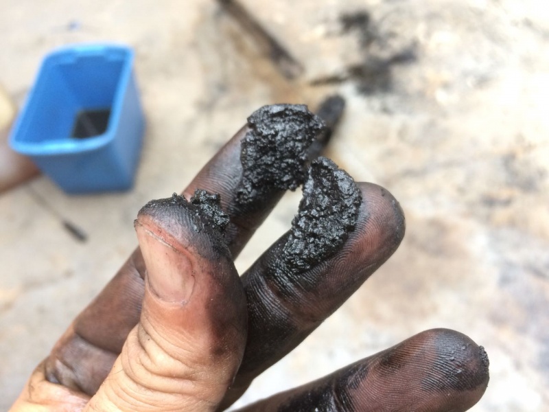

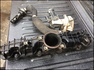

    Olá pessoal, tudo bem?

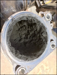

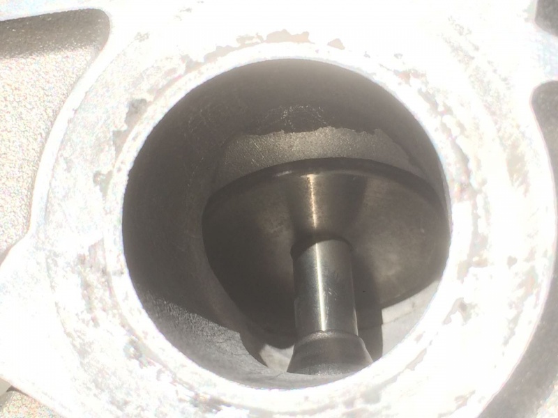

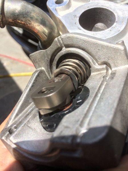

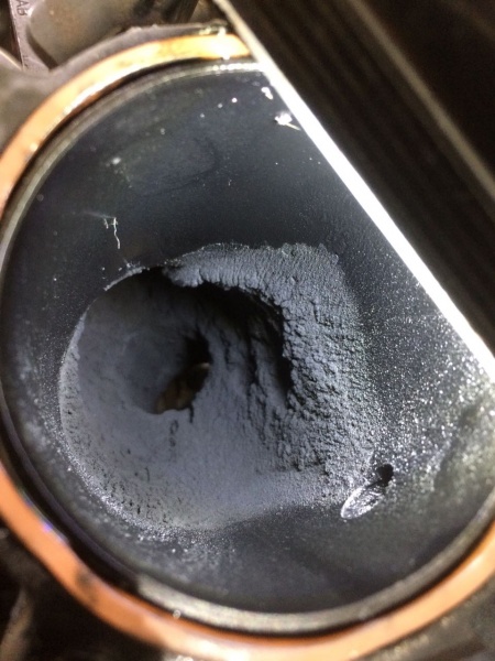

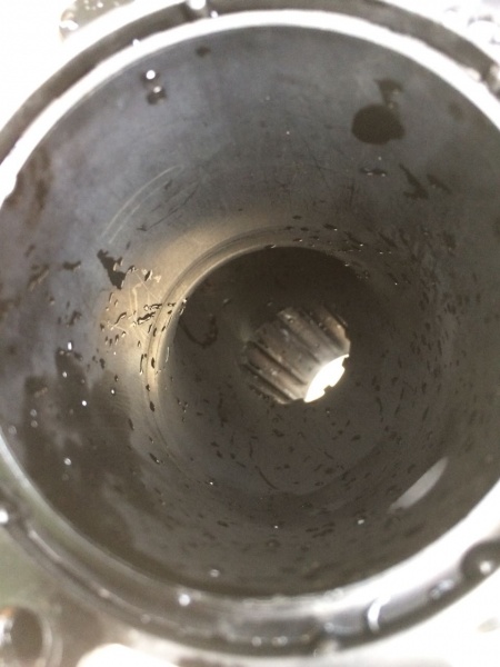

    Vim aqui hoje para postar as fotos de como estava o EGR da minha Ranger 2013 2.2 4x4 com 122mil km rodados. Detalhe, não sei se já foi feita limpeza anteriormente pois já peguei ela usada.
    Vejam o estado da peça:
    Estado do EGR apos 122mil km rodados (ranger 2.2 2013)-whatsapp-image-2018-03-27-12.10.14.jpg
    Estado do EGR apos 122mil km rodados (ranger 2.2 2013)-whatsapp-image-2018-03-27-12.10.14-1-.jpg
    Estado do EGR apos 122mil km rodados (ranger 2.2 2013)-whatsapp-image-2018-03-27-12.10.14-2-.jpg
    Estado do EGR apos 122mil km rodados (ranger 2.2 2013)-whatsapp-image-2018-03-27-12.10.14-3-.jpg
    Enfim, tenho que agradecer ao meu amigo Gabriel da G1 Automotiva 4x4 Diesel - Empresa de veiculos automotores - Campinas | Facebook - 3 avaliacoes - 5 fotos / Oficina G1 Automotiva 4x4 Diesel que me alertou sobre isso. Estavamos de boa domingão e ele resolveu me mostrar o estado do EGR da minha viatura. Ele soltou a conexão dela e de cara deu pra ver o estado caótico que ela estava. Não perdi tempo e já pedi pra ele levar pra oficina pra fazer a limpeza preventiva, melhor parar o carro quando ele ainda está andando do que parar quando quebrar, rsrsrs
    Fica o aviso aos colegas que tem EGR nas viaturas! Façam uma preventiva de vez em quando. Seu motor agradece!
    []s!!
    O respiro do motor vai jogando óleo na tubulação , e do ponto onde chega fuligem vai grudando fuligem com óleo...

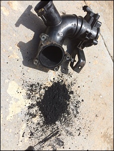

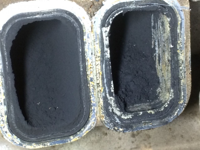

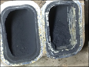

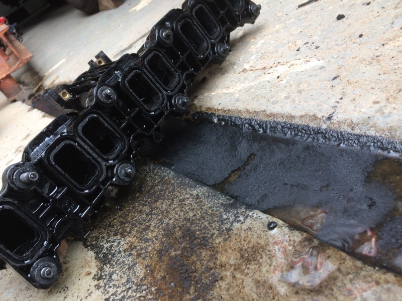

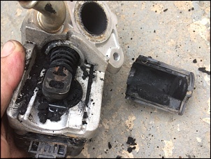

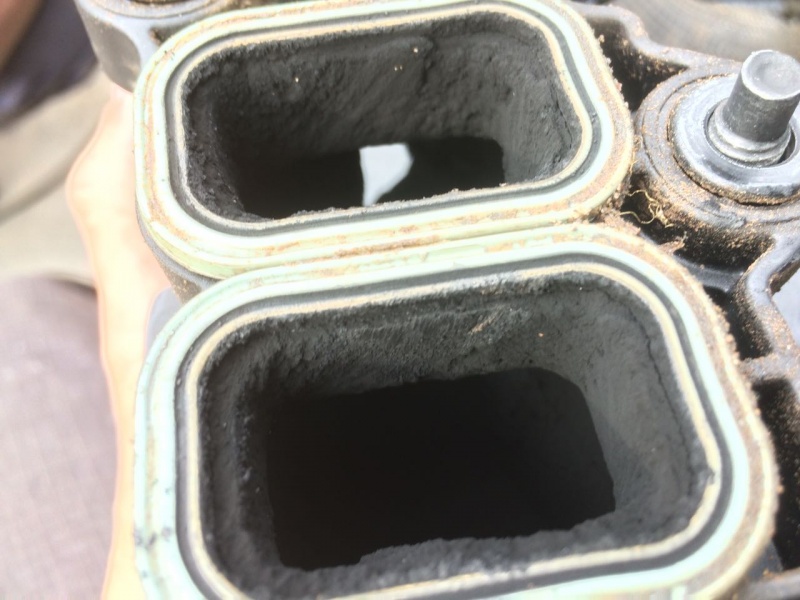

    Mais umas fotos da sujeira!!
    Estado do EGR apos 122mil km rodados (ranger 2.2 2013)-whatsapp-image-2018-03-27-17.05.34.jpg
    Estado do EGR apos 122mil km rodados (ranger 2.2 2013)-whatsapp-image-2018-03-27-17.05.24.jpg
    Estado do EGR apos 122mil km rodados (ranger 2.2 2013)-whatsapp-image-2018-03-27-17.05.23.jpg
    Estado do EGR apos 122mil km rodados (ranger 2.2 2013)-whatsapp-image-2018-03-27-17.05.21.jpg
    Estado do EGR apos 122mil km rodados (ranger 2.2 2013)-whatsapp-image-2018-03-27-17.05.07.jpg
    Estado do EGR apos 122mil km rodados (ranger 2.2 2013)-whatsapp-image-2018-03-27-17.04.57.jpg
    Estado do EGR apos 122mil km rodados (ranger 2.2 2013)-whatsapp-image-2018-03-27-17.06.12.jpg
    Estado do EGR apos 122mil km rodados (ranger 2.2 2013)-whatsapp-image-2018-03-27-17.06.13.jpg
    Estado do EGR apos 122mil km rodados (ranger 2.2 2013)-whatsapp-image-2018-03-27-17.16.16.jpg
    Estado do EGR apos 122mil km rodados (ranger 2.2 2013)-whatsapp-image-2018-03-27-17.16.16-1-.jpg
    E algumas fotos da limpeza, ainda em andamento

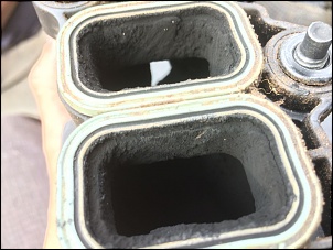

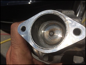

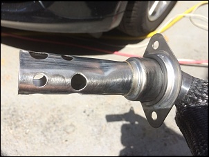

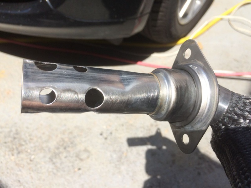

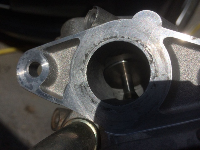

    Mais umas fotos, agora do sistema limpo!

    EGR só serve para danificar o motor.
    Em minha S10 2014 com 55 mil km, a EGR deu pau pelo tanto de borra e acendeu luz da injeção.
    Daí eu fiz uma chapinha e isolei a mesma.

    Bom dia Paulo! qual o Oleo e filtros( marca e especificação ) que vc usa e a troca com quantos kms? Creio que vc sempre use diesel S10 correto? seria muito importante para nós foristas sabermos desta informação para que possamos melhorar a tática de manutenções das nossa viaturas!
    03/09/2014
    UBERABA/MG
    530
    Agradecimentos: 15
    Citação Postado originalmente por GLIDER Ver Post
    Glider desculpe atravessar sua pergunta, mas realmente a carbonização dos motores diesel após adoção da EGR e o DPF é algo surreal e muito preocupante, pois hj em dia se o uso não for especificamente rodovia, para o motor trabalhar em carga o tempo todo e assim a EGR permanecer fechada, haverá sempre muita carbonização e diminuição da vida útil. Atualmente qualquer motor à gasolina ou Flex tem durabilidade muito maior que um diesel, devido justamente pela EGR e o DPF.
    Na minha S10 2014, sempre usei óleo original 5w30, filtros originais e diesel S10. Mesmo assim a EGR estava como a da Ranger do amigo e pior, acendeu a luz da injeção, pois travou aberto e carbonizou o sensor MAP.
