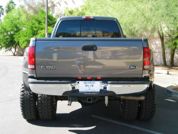

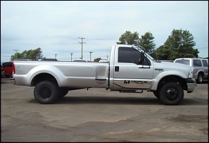

    O que é melhor fazer, mandar colocar um rodado duplo em uma F250 ou Mandar colocar uma carroceria em uma F4000... Claro, no caso a F4mil teria que ter CNH C andar até 90 km/h (Mais ou menos né )
    Vi um vídeo de uma F4000 com caçamba e me apaixonei.
    F4000 também teria que mexer na relação pra andar mais.
    Eai qual a opnião dos Senhores?
    Segue algumas fotos das F4mil:
    Olha essa traseira com 4 pneus... simplesmente perfeita.

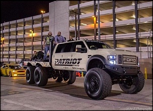

    Rodado Duplo na F250 ou F4000?-meet-super-six-six-door-ford-f-550-heavy-d-dieselsellerz-sema-2015-build-pictures-00.jpg
    Uma nesse estilo me agrada, com essa caçamba igual guincho. Mas menor, cabine dupla, pneus no máximo 37, fica mais usual. Grandona assim acho até feia.

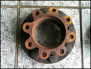

    Nem precisa colocar o diferencial traseiro da F4000. É só usar os adaptadores da dianteira.
    Estou montando uma picape militar engesa com os eixos da F250, e estou colocando as 4 rodas da 4000.
    É só usar esses adaptadores no eixo traseiro e pronto. Rodado duplo na traseira.
    Miniaturas de Anexos Miniaturas de Anexos Rodado Duplo na F250 ou F4000?-eixo-f4000.jpg   Rodado Duplo na F250 ou F4000?-eixo-f4000-flange.jpg
