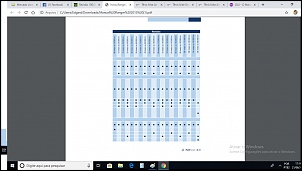

    Amigo, sem querer abusar, estou com um pouco de dificuldade de entender essa tabela de revisões... Pois ela tem as bolinhas de marcação, mas sem dizer o que está sendo marcado e em que versão da caminhonete.
    Usuário Avatar de Miranda_MG
    13/01/2014
    2,061
    Agradecimentos: 62
    Bom dia.
    Se não estou enganado, a tabela de revisões é única para todas as versões. O que é diferente é colocado em tabelas à parte, como o volume de óleo do motor que seria diferente entre as 2.2, 2.5 e 3.2. Ou mesmo o tipo de óleo entre a flex e as diesel, por exemplo.
    Nessa tabela de revisões, devem constar todos os itens e aí você observa aqueles que são aplicáveis ao seu modelo. Por exemplo, a troca do óleo do câmbio automático só é aplicável aos modelos com esse tipo de câmbio. Se não for o seu caso, desconsidere.
    Quanto ao que cada marcação representa, você precisa consultar a página anterior que faz referência ao item da revisão e contar as linhas. O que é linha lá nessa página é coluna na tabela com as marcações de quilometragem.
