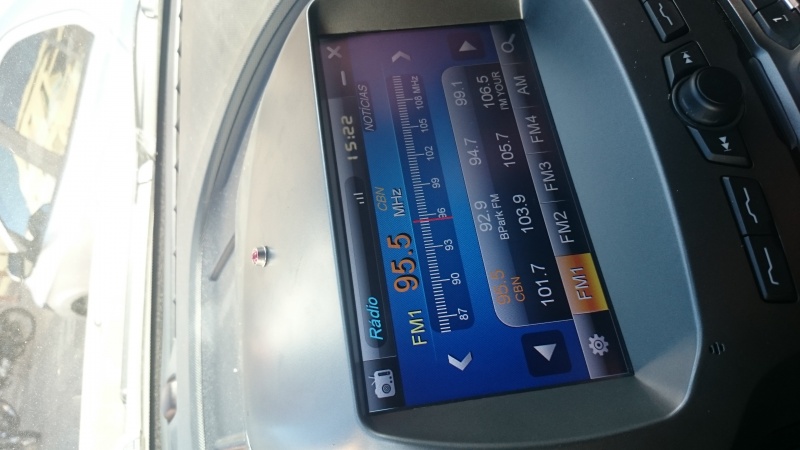

    O mecanismo de disparo utilizado foi um led instalado no console central do carro:

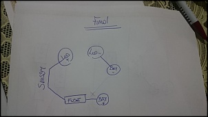

    Quem forneceu o esquema de instalação foi o forista Daniel Gleizer, já que a engenharia não é meu forte:

    Resultado final:
