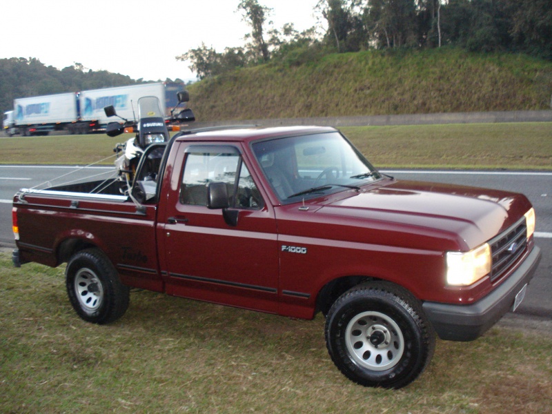

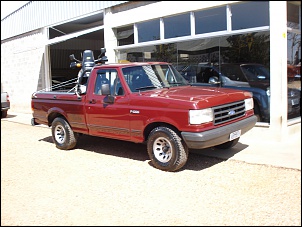

    Matando um pouco a saudade, (minha primeira f-1000) segue algumas fotinhas do dia em que fui busca-la na cidade em que a comprei!
    As primeiras fotos são da viagem de volta! a ultima é da td229 com o zelo e capricho que dei a ela ao longo dos quase 2 anos de pura alegria!!

    Valew!!
