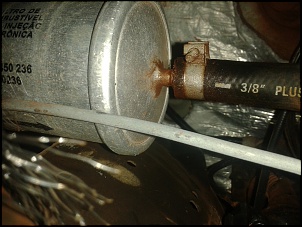

    Fuçando na minha ranger (2.8 diesel) descobri que existe um filtro na direção hidráulica:

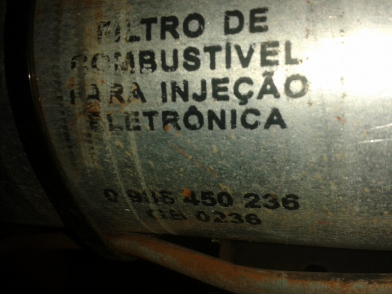

    O filtro é um filtro de combustível (gasolina) usado em motores Volkswagem/Audi (1.6, 1.8, 2.0 e turbos) mais antigos, até 2008
    Filtro GB 0236-0986450236
    Já dei uma pesquisada na NET e não achei nenhuma adaptação parecida.
    1) Queria saber qual a função deste filtro?
    2) se devo deixar como está ou retirar este filtro?

    Cara Junior84,
    Minha humilde opinião.
    Esse filtro não faz parte do veículo original. Como existem muitos relatos de barulhos da direção hidráulica devido a sujeiras no sistema, logo, posso concluir que esse foi o principal motivo dessa adaptação, evitar que sujeiras estraguem novamente a bomba da DH e/ou caixa de direção.
    Na minha ranger eu apenas limpo o sistema periodicamente, retiro o reservatório, lavo e monto tudo de novo. O meu reservatório tem uma rede fina no final dele que não consigo limpar 100%, inclusive quero comprar outro novo por esse motivo.
    Se você tem tempo ($$$), eu removeria isso e deixaria o veiculo original, afinal é um item de segurança e tem que estar 100%.
    Se você não tem tempo ($$$), deixa como está até aparecer algum problema.
    Espero ter ajudado,
    Black

    Ando em estrada de chão, acho que o antigo dono andava também. Esse filtro evita entrada de poeira, então deve ter alguma vantagem.
    Acho que vou deixar como está, e vou só trocar esse filtro por um mais novo.

    Citação Postado originalmente por Junior84 Ver Post
    Rodar em estrada de chão não influencia no sistema de direção hidráulica, pois o mesmo é totalmente vedado, porém o filtro pode ajudar a filtrar a limalha oriundas do desgaste da bomba hidráulica, o que uma troca periódica de fluido já resolveria, também nunca vi esse tipo de adaptação, procura saber se ajuda em algo mesmo, pois esse filtro pode atrapalhar a correta circulação do fluido.
    Ranger CD xlt 99/00 4x4
    12/03/2010
    124
    Citação Postado originalmente por RODOLFO RODRIGUES Ver Post
    O filtros dos reservatório hidráulico costuma entupir, muitas vezes impossível de recuperar. Esse filtro é um absurdo de caro, algumas lojas físicas chegam a cobrar mais de 700,00 (o dobro de uma bomba original).
    Com os preços absurdos da Ford, fica fácil imaginar que o cara não conseguiu uma limpeza adequada e deve ter arrebentado o filtro, e utilizou uma outra forma para proteger o sistema.
    Se a direção está leve, o filtro não influenciou na vazão do óleo hidráulico, e deve funcionar muito melhor que a peneira.
    Uma alternativa mais em conta, é utilizar o reservatório de outro carro, mas que tenha volume do óleo parecido.
    A Ford é uma desgraça no pós venda e nos preços. As peças da suspensão eu tenho que importar, para conseguir peças de qualidade e com preço mais acessível.
