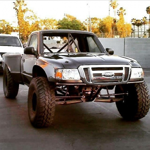

A ideia é fazer o carro parecido com este aqui:
Com ajuda de uma Fueltech FT500, turbo ou supercharger, bloqueio de dif, pneus 31,5, susp feita e algum alivio de peso =D
Fiquei na duvida entre turbo e supercharger...mas o segundo é uma adaptação complicada e muito cara...
Com acertos certos consigo um turbão Dailydriver beeeeeem bacana =D
