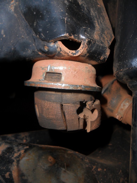

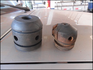

    Preciso de ajuda. Comprei os batentes de pneus de avião anunciados no mercado livre.
    http://lista.mercadolivre.com.br/batente-pneu-ranger
    Os Batentes do ML são bem maiores que a bandejinha (caneco) de encaixe, chegando a quase o dobro de tamanho dos originais que estão no meu carro.
    Hoje na oficina um dos mecânicos sugeriu que os batentes que estão na minha ranger são os da S10. Como tinha uma S10 próximo dei uma olhada e os CANECOs eram muito semelhantes.
    Será que em minha picape estão os Batentes da S10?

    Eu também comprei um par desses batentes e gostei muito,achei muito bom!
    E encaixa certinho naquela "caneca" ,se não é do mesmo tamanho acredito que realmente não eram batentes de Ranger...
    .'. Ford Ranger 2005 XLS 2.3 16v .'.
    Interessante, o acabamento superior do batente da sua viatura realmente é diferente, ele é cônico, como os da S-10 e normalmente esses batentes da Ranger tem acabamento abaulado, mas devido as medidas idênticas os da S-10 assentam perfeitamente nas bandejas. Devido a diferença desproporcional entre as peças, acredito que enviaram o batente errado.

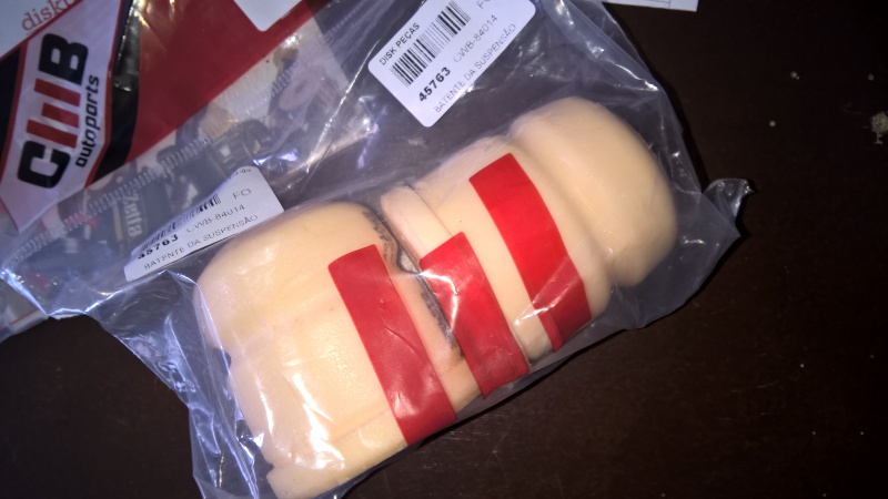

    Pois é acabei comprando agora num tal de Diskpeças,paguei 16 em cada mais frete kkkkkk,deve ser uma maravilha!

    Chegaram os batentes,material me parece bom.Com certeza melhor do que ta vai ficar,pois não tenho mais batentes na Ranger.
