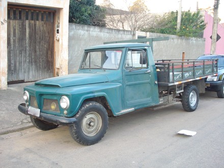

    Aumentando entre eixos da camioneta ford F1000......
    Tem muitas Ford F 1000, ou mesmo D 20. que tiram a caçamba original de lata e colocam a de madeira ou de chapa....
    Acontece que ao fazerem a carroceria fazem mais longa do que a caçamba original.....fazendo com que ela fique com a parte trazeira além do Parachoque. e muitas delas quando carregam, tem que fazer um amontoado na parte da frente ficando vasia a parte trazeira, Isto é
    Geralmente não carregam a parte trazeira, pois fica com a frente levantada dificultando a condução.
    Então, se fazer um aumento de mais ou menos 40 a 45 cm... no entre eixos, e faz a carroceria terminando no parachoque..
    Esta da foto parece que foi alongada 80 cm.... ou mais....
    Deste modo ao carregar, a camioneta fica com o peso distribuido entre os dois eixos . (dianteiro e trazeiro)...
    Será que alguém tem Ford F 1000 alongada..... Posta fotos aqui...

    Acredito que não precise incluir essa observação no documento.
    Quando a carroceria alongada está com o pára-barro centralizado ao pneu da camionete (como a da foto anexa da sua postagem), acho que fica chique essas camionetes alongadas, e repetindo o que vc já comentou anteriormente, melhora muito a dirigibilidade do veículo.
    Aumentando entre eixos da camioneta ford F1000......-f250-alongada.jpgAumentando entre eixos da camioneta ford F1000......-f75-alongada..jpgAumentando entre eixos da camioneta ford F1000......-f1000-alon.jpgAumentando entre eixos da camioneta ford F1000......-f1000-alon.jpg
    Xibiu, uma das coisas gostosas que acho na Ranger cd é a distância entre eixos. Parecem um caminhãozinho, me amarro quando vejo aquilo.

    vc pode alongar sem problemas mais pelo menso 50 cm de carroceria deve passar do diferencial, pois se acabar junto com os jumelos, não tem mais como balancear a carga, e ai começa a sobrecarregar suspenção dianteira e chassi, causando varias quebras
