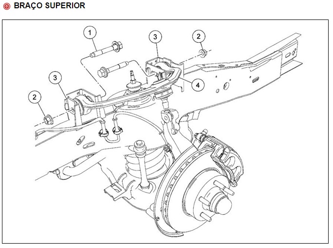

    como trocar bandeja superior da ranger?
    bom dia preciso trocar bandeja superior da ranger com pivo se tiverem video desde ja grato(duvida e se mexe com as molas)
    Usuário Avatar de Duque Duro
    23/04/2013
    Feira de Santana/BA
    96
    Agradecimentos: 5
    Boa noite, Alan.
    Para a geração anterior da Ranger, o procedimento é o seguinte:
    Para remontar, faz na ordem inversa.
    E parte para o alinhamento, cáster e camber depois.
    Estes valores de torque precisam ser verificados para o ano da sua. Espero que seja útil.
    Ford abraço!

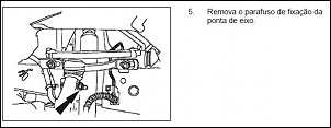

    Boa noite, Alan.
    Os parafusos de ajuste da bandeja superior, assim como os parafusos de regulagem das barras de torção, uma vez retirados, não devem ser reaproveitados!!! É a mesma recomendação que é dada para os parafusos do cabeçote da maioria dos motores, senão todos.
    Se a altura da suspensão dianteira não estiver correta, haverá dificuldades para camber.
    Aqui no fórum há as seguintes informações para as Rangers 2006 Diesel:
    Para as Rangers Sport 2008>, temos o seguinte:
    [IMG]file:///D:/Documents/Ford%20Ranger/Manual%20T%E9cnico%20Ranger/Manual%20T%E9cnico%20Ranger/ranger/fenix.revemar.com.br/cat/Ranger%20Sport/HTML/MS_R204-00_arquivos/image009.jpg[/IMG]como trocar bandeja superior da ranger?-aaa.jpg

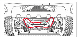

    Question Alguém sabe o nome dessa peça da ranger
    Boa noite.
    Já procurei como longarina, travessa, suporte... e não consigo encontrar uma referência para comprar a peça.
    Alguém sabe o nome ou tem algum catálogo para me ajudar.
    É uma ranger 2008, 2.3 gasolina cabine dupla.
