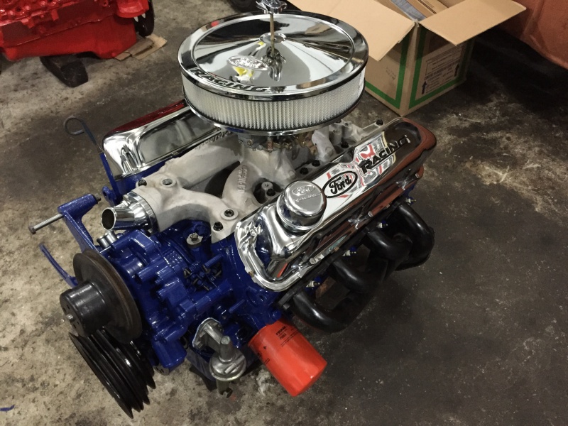

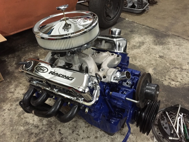

    Atualizando...
    O motor e cambio foram fechados nestes últimos dias. Trouxe todas as peças dos eua na mala quando viajei em novembro. O que ficou da mecânica antiga: bloco, virabrequim, bielas e cabeçote.
    O cambio também trouxe um kit para rebuild completo.
    Trouxe também uma quadrijet Holley e um coletor Edelbrock Performer RPM Air Gap. A intenção é levantar um pouco a cavalaria com esta quadrijet, coletor, comando Comp Cams 270 e um pouco a mais de taxa.
    Irei remover a mecânica 4cc em 30 dias se tudo der certo na oficina. Aí coloco fotos das adaptações.
