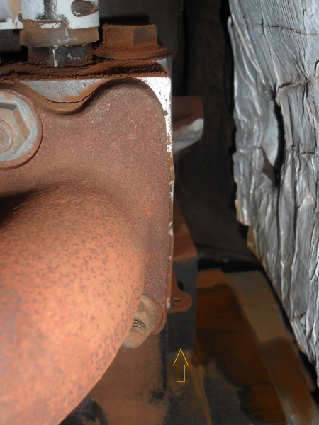

    Minha ranger 2.8 está vazando água na parte de traz do motor e óleo na parte de cima do do motor
    A água achei q era coisa do ar-condicionado, mas o motor começou a esquentar muito. Ao analisar vi que estava vazando água em uma peça arredondada (Parece uma tampa de borracha) que fica atrás do motor
    Na foto ABAIXO dá pra ver a peça (Pretinha) de onde está vazando água bem escondidinha atrás do motor
    Se alguém puder dá uma dica se o problema é comum e se dá trabalho pra arrumar (tá muito escondido) agradeceria muito....

    Andei lendo alguns Posts, credo ter q tirar o motor pra vedar o burrado, Hoje liguei o carro o coloquei a mão onde está vazando a água, não deu muita pressão. A peça de borracha não parece que esquenta muito, comprei cola de silicone vermelha que aguenta uns 220 graus e vou tentar vedar o buraco amanhã.
    Notei que a água do reservatório está com uma aparência suja, de cor amarelada, e formando uma camada de espuma, alguém sabe se devo me preocupar?

    Cabei d voltar do meca, diagnóstico: O selo do bloco do motor, a tal tampinha atras do motor, tá furada e pra melhorá a brincadeira não tem a peça lá (quase impossível de ser encontrada). Os meca vão tenta encomendá uma, se não der certo é fazer uma na torneadora.
    Pra colocar essa bendita tampa vão desmontar o cambio pra não mexer no motor.
