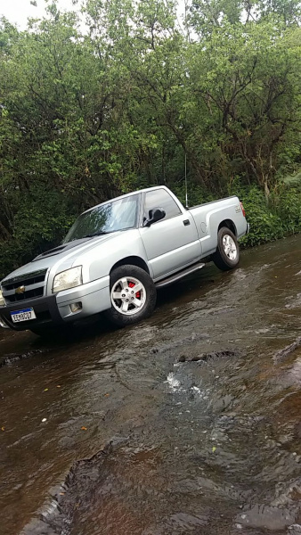

    Isso.. era essa a resposta convincente que eu precisava.. olha.. já fiz transformação na minha vida.. por exemplo opala 4 pra 6 cilindros.. valeu a pena? Financeiramente não kkkk mas eu queria.. no fim ficou bom e mais econômico
    Sempre fui acostumado com motor grande.. Silverado mwm sprint

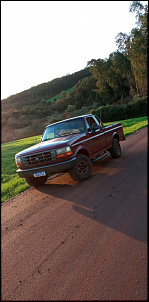

    debaixo dos pano tava tudo enrolada) e tive também s10 2.4 flex..
    e em baixa tinha mais desempenho que minha f1000
