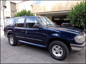

    Olha ela aí:
    FORD EXPLORER: onde comprar estribos laterais para Explorer 96?-dsc00010.jpgFORD EXPLORER: onde comprar estribos laterais para Explorer 96?-1384890673_567904942_4-ford-explorer-1997-nova-do-brasil-unica-dona-impecavel-sem-nenhum-retoq.jpgFORD EXPLORER: onde comprar estribos laterais para Explorer 96?-dsc00020.jpg

    Isso Victorktá. Também uso o 20W50. Troco a cada 5 mil km, sempre com o filtro. O líquido de arrefecimento ainda não troquei porque o antigo dono tinha acabado de trocar. Qdo completar 1 ano vou ver isso.
    Uma dica: qdo for trocar as velas, use velas resistivas da NGK, as mesmas p/ Blazer V6. Fazem uma boa diferença.
    Sua viatura está muito bonita, parabéns!
