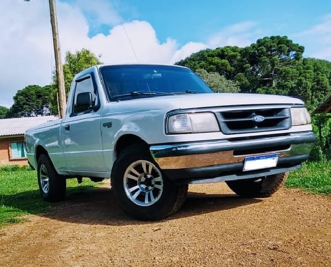

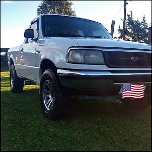

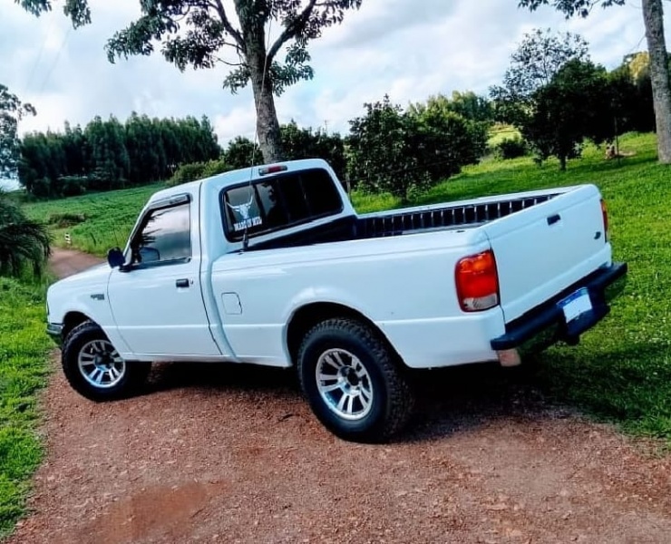

    Seguinte tenho uma Ranger 95 XLT americana, toda original. Bom quero opiniões sobre se deixo ela como esta ou modifico, tive ideias de por barras de led, elevar suspensão etc, no entanto a duvida maior é a respeito do santo antônio (com faróis de longo alcance) e estribos, será que fica bom ou não? Lembrando ela ja possui pneus 33, escape 3,5 direto e px.
    Desde já Obrigado pela atenção

    Nossa Jessé Que linda, bom aqui no Brasil é muito difícil achar kits de elevação de suspensão (Kits Lifts ) vc pode para não mexer muito na suspensão é colocar calço de mola e na traseira um calço tbm que vende já com os grampos.
    na parte dianteira vc pode colocar os Amortecedor Dianteiro Ford F250 98 e trocar as castanhas de cambagem para dar camber e os da traseira o dela original como ela esta bem bonita a acredito que não carrega peso não sofrerá com isso o quanto mais próximo do original manter fica mais bonita de se ver e daqui um tempo colocar uma placa preta nela.
    eu não colocaria led nela não pq colo ela está já rouba a cena!
    Tenho uma 2.3 modelo argentino 4cc e só aumentei ela no calço e troquei a castanha para camber e uso um pneu 31x10

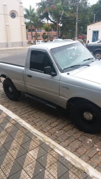

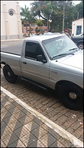

    Boa noite comprei uma XLT 95 americana e antigo dono disse que é 4 cilindros cabine simples.
    Consumo é médio.
    Confere???
