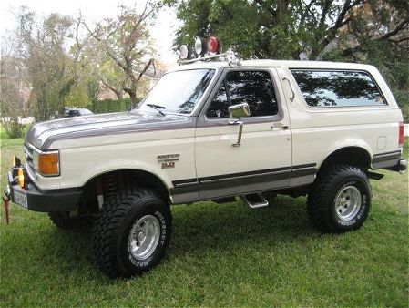

    quero que fique com este visual: Ajuda Rodas para F1000.-1990-ford-bronco-2.jpg

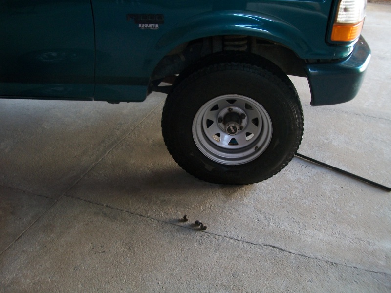

    pessoal estas rodas pela foto é tala 10 ou 8 ?

    quero usar a mesma medida de pneu do ford bronco branco da foto no inicio do tópico acho que o aro é 15 ! só que não sei as medidas ! quero aro 15 para ter mais borda de pneu fica mais macia !

    Se for usar pneu com 12,5" de largura para aquele visual a roda precisa ser tala 10.
