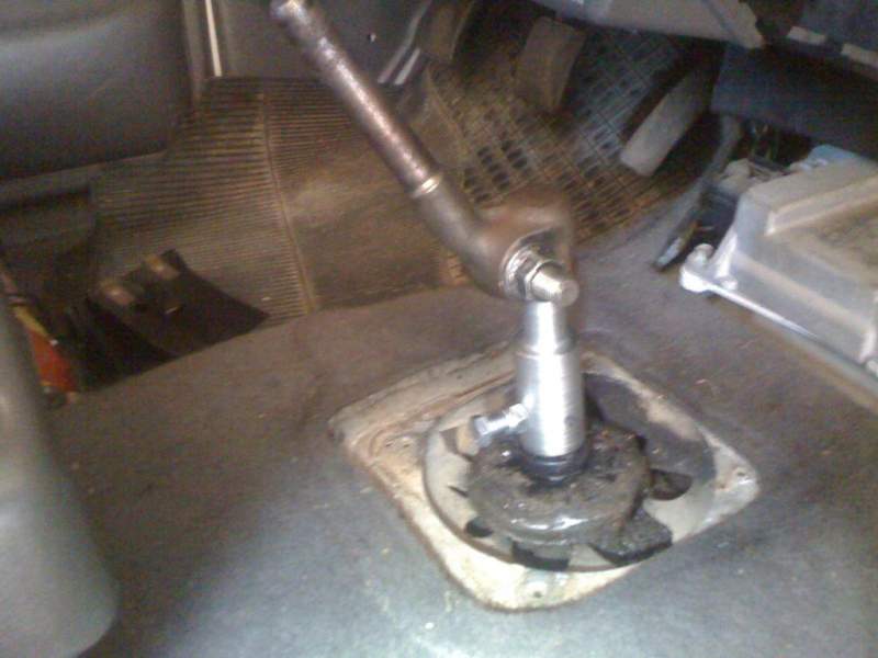

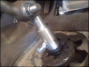

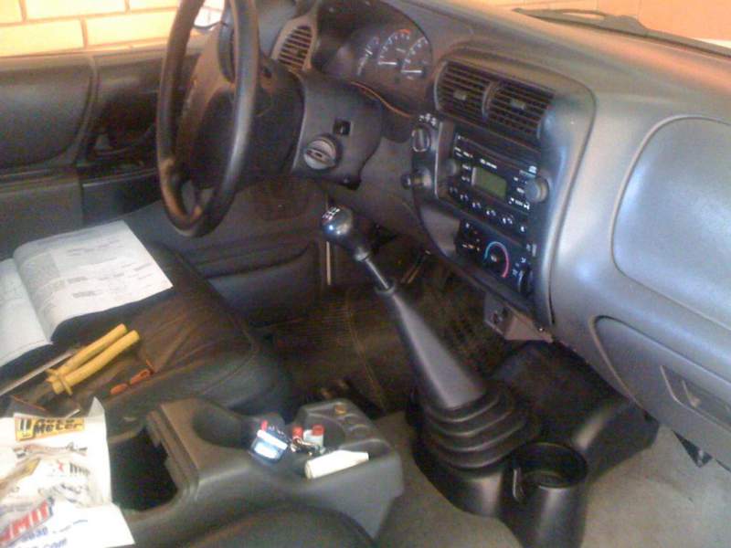

    Começando com o extensor da alavanca de marchas que já deixei instalado pra agilizar.
    É bem fácil instalar, basta remover a porca do lado carona da alavanca, e então apertar (isso mesmo, apertar) a porca do lado motorista, isso vai forçar o eixo da alavanca para fora e então basta retirar a alavanca.
    Após isso você coloca o extensor do kit no local, e aperta a contra-porca para dar aperto.
    A alavanca vai presa no topo do extensor do mesmo jeito que no local original.

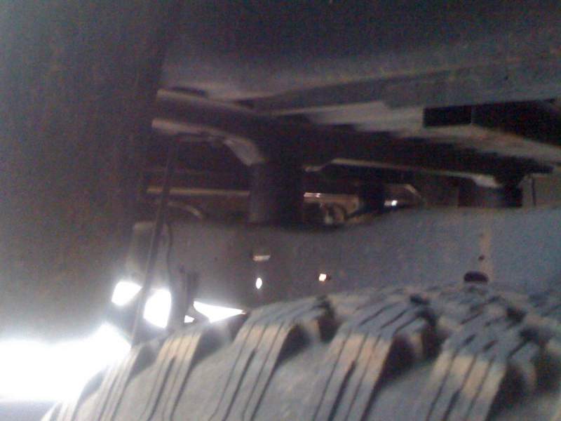

    Agora o body lift da caçamba.
    Primeiramente remova o protetor da caçamba (se existir), após isso retire as lanternas traseiras.
    São 4 parafusos (dois no lado de fora da lanterna e dois na parte lateral da caçamba)
    Remova os chicotes dos bocais e pronto.

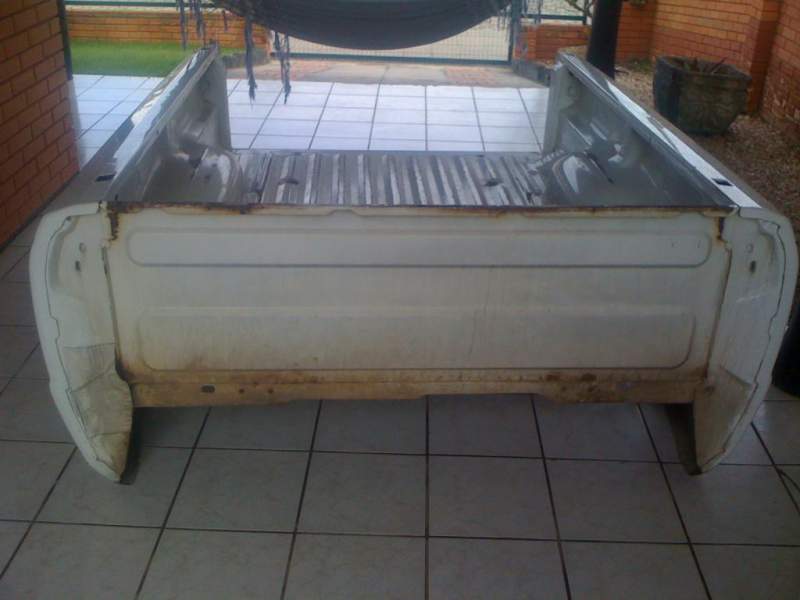

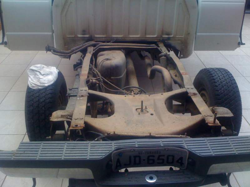

    Removendo os parafusos da caçamba.

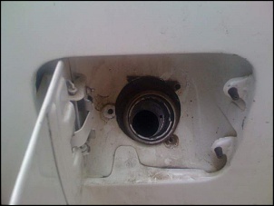

    Remova os três parafusos e remova o bocal do tanque.
    Com a ajuda de alguém retire a caçamba do chassis, duas pessoas são suficientes.

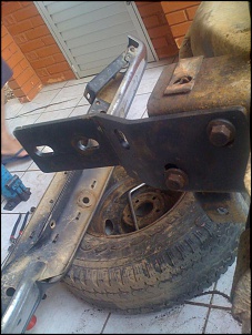

    Retire o parachoques e o reboque (se existir) do chassis.

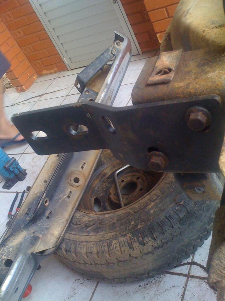

    Retire o braço original do parachoques e troque pelo braço que acompanha o kit
    Braço do kit já montado no parachoques.

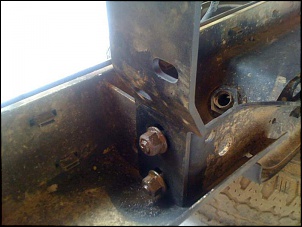

    Uma outra foto do braço do kit no chassis pra ter uma idéia.
    O reboque será acoplado no braço do kit, porém é necessário fazer dois furos em cada braço pra poder encaixar (ainda não fiz isso).

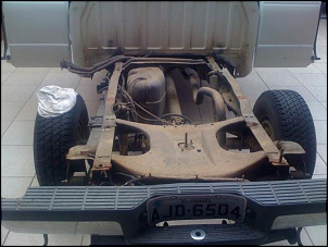

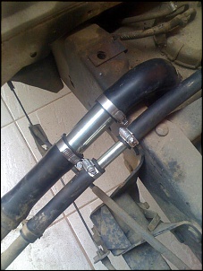

    Corte as mangueiras do tanque na metade do caminho e coloque os extensores do kit.

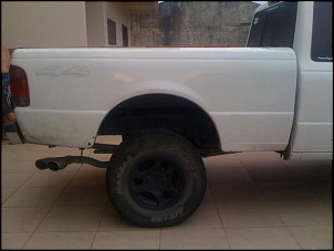

    Agora é só colocar os blocos do kit sobre cada porca (porca essa que é a original do carro) e apertar com os parafusos que vem no kit.

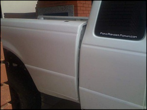

    Caçamba terminada, faltando apenas o reboque.
    Ao lado de um palio, não da pra ver direito, mas a caçamba tem quase a mesma altura do teto do palio, quando botar os pneus grandes vai ficar um monstrinho ueahueaheua
