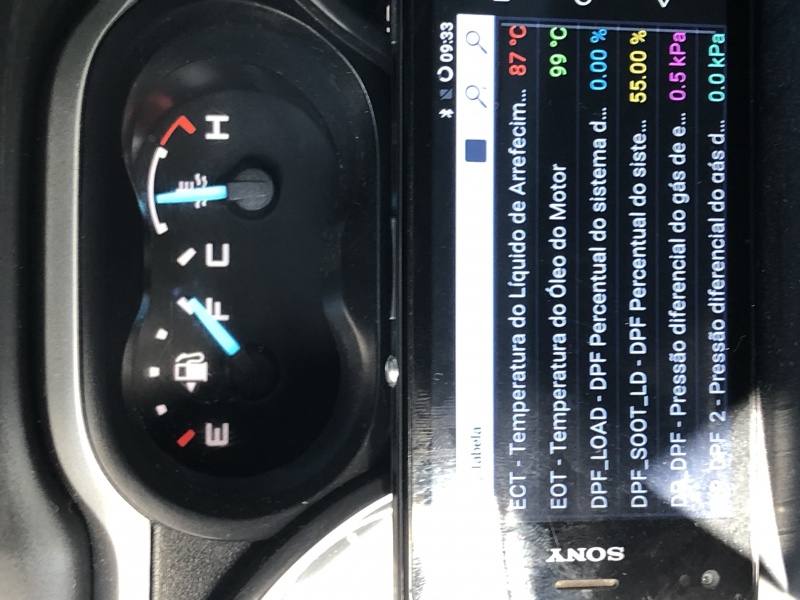

    Alguém sabe a temperatura normal do fluido de arrefecimento da Ranger 2.2? Procurei no manual e pela internet mas não achei nada.
    De uns tempos para cá minha Ranger parece estar trabalhando fria, o ponteiro de temperatura está ficando abaixo do meio. Em marcha lenta ela também não chega ao meio do marcador. Já levei na concessionária, andei com o mecânico e ele diz que está normal. Pelo scanner a temperatura fica entre 75ºC e 85ºC.

    Para você não ficar sem resposta por enquanto e ter algum parâmetro, na minha fica em torno de 85 ºC na lenta e em torno de 90 em condução, variando entre relevo e modo de direção. Ponteiro sempre na metade ali...
    Me parece que está baixa a sua mesmo. Mas aguardemos os proprietários.

    Citação Postado originalmente por Nicmartinhao Ver Post
    Fala colega! Beleza?? Não postei antes porque eu tirei o filtro de ar pra lavar (filtro inflow) e só coloquei agora cedo de volta! Então, a minha é uma 2.2 2013. Eu não andei com ela mas deixei ligado um BAITA tempão pra ela esquentar (tá me devendo uns dois litros de diesel kkk) Segue a foto da temperatura do líquido de arrefecimento e do óleo do motor.
    oleo: 76
    liquido arref: 66
    A foto não ficou tão boa mas da pra ver mais ou menos o ponteiro de temperatura. Ela esquenta um pouco mais andando, mas é pouca coisa, difícil o ponteiro chegar no meio. Em vista disso, creio que vc pode ficar tranquilo que a temperatura deve estar nessa mesma faixa que a sua.
    Uma dica: já experimentou trocar de bandeira de combustível? Eu sinto diferença entre uma bandeira e outra, eu acho que com Ipiranga ela parece estar mais fria, Shell mais amarrada, e Petrobrás mais econômica... vai saber...

    Estou achando estranho porque o ponteiro ficava cravando no meio o tempo todo. De uns tempos pra cá que ele começou a oscilar. Eu tenho um desses scanners, vou começar a acompanhar.
    Sobre o combustível, eu sempre estou trocando entre Shell e Ipiranga. Nunca senti diferença na temperatura mas ela parece gastar menos com Shell.

    Opa, desculpe, acho que me interpretei mal, não é que anda com temperatura menor, é a sensação de carro que não esquentou ainda, mas o ponteiro está sempre igual! É só uma sensação de motor diferente!
    Porque não arrisca fazer uma limpeza no sistema de arrefecimento? Ai vc já verifica os componentes e da uma zerada nisso. Em um dia com calma vc faz de boa!

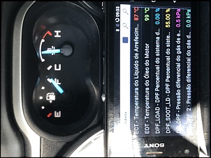

    bom dia! Desculpe a demora em fazer a medição de temperatura em trânsito, mas eu fiz hoje, quente e em trânsito fica entre 87 e 89, vide imagem em anexo.
    abraço!!
