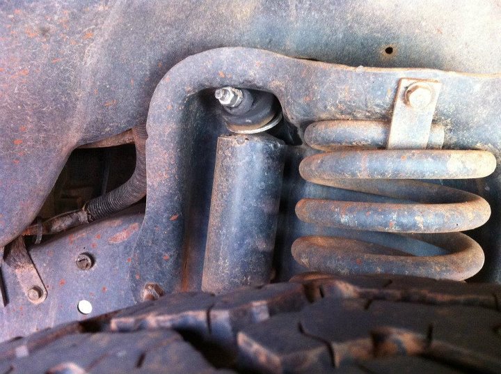

    Edin aproveitando o tópico e sabendo que vc entende bem de F1000, qdo comprei a minha há um ano e meio troquei os amortecedores dianteiros numa loja que não meche muito com pick-ups , mas numa pescaria onde andei meio chutado nas estradas de terra me estouraram as 2 arruelas de cima dos amortecedores soltando eles e entortando, acabando por resultado tive que parar numa mecanica retirar os dois amortecedores e como não tinha como reposição tive que viajar até em casa(300km) sem amortecedores dianteiros. Chegando fui no meu mecanico de confiança que sempre mexeu nas F1000 do véio a vida td e coloquei outros novos, ele me disse que o cara que trocou os anteriores fez cagada e colocou umas arruelas muito fracas por isso que quebrou. Será que poderia acontecer isso mesmo ou minha F1000 tá com a suspensão cansada? Eu percebo dependendo como paro ela as rodas dianteiras ficam meio arqueadas, porem no chão plano ficam normais, os pneus gastam uniformemente. A Foto do Amortecedor:

    Guto, isso é combinação de arruelas pequenas com borrachas vagabundas.
    Coloca arruelas maiores e borrachas novas, e aproveita e revisa as buchas dos braços oscilantes.
    Isso não tem muito o que dar problema não.

    Valeu Edin, vou arrumar um tempo e deixar a F1000 pra fazer uma revisão completa na suspensão. O que me deixou muito puto na época foi que além de perder $$ com os amortecedores com apenas 10mil km rodados tive que andar a 60km por hora por 300km pF com 500kg de carga e arrastando uma carreta e canoa td atrás.
