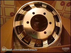

    Lightbulb Roda de Caminhão na Ranger
    Alguém sabe algum modelo que sirva? Estive vendo as de Sprinter, pois pretendo manter pneus pelo menos parecidos com os originais apenas para asfalto.

    É quase por estética, eu tive essa idéia e quero ver se vai ser possível. Tem que se adaptar a um pneu parecido com os originais.
    Só não quero essas 22,5. Mas roda como essas, de offsets diferentes e com 5 furos como os da ranger é dificil de achar. A menos que possamos fazer.

    Note que na foto tem uma placa de adaptação da roda ao cubo original. Lembrei que esses caminhõezinhos coreanos que vendem aí tem umas rodas bem menores na feição pra fazer isso... mas pessoalmente acho complicado fazer as placas, tem que ser muito bem feito pra não ficar empenado, aumenta a massa não suspensa na camionete e o momento de giração do conjunto cubo e roda, e não sei como ficaria também a reffrigeração dos freios depois disso tudo.
    Eu faço côro com o colega aí, procura uma roda bacanona pra instalar que fica bonito e sendo de liga leve dinamicamente mais eficiente também.

    Brincadeiras à parte, achei meio exagerado, instalar rodas 22,5" em uma picape média, pois aumenta muito o peso do kit de rodagem, prejudicando muito a aceleração e velocidade.
    O melhor a fazer, é procurar uma roda normal mesmo, que sirva na Ranger (mesma furação que Opala, Omega, Kombi, Nem Civic e vários outros) lembrando que alem de servir, tem que ser resistente, não é qualquer uma que aguenta.
    Caso você realmente queira isso, penso que seria melhor instalar rodas Speedline 17,5" (para caminhão 3/4) - Seguem fotos em anexo -, pois elas não seria algo tão fora do comum assim, e ainda deixaria esse aspecto diferente, que uma roda de caminhão pode oferecer.
    O problema, é que como está bem visível, os cubos traseiros, não têm nenhum tipo de refrigeração com esse adaptador, pois ele o cobre todo, mas se for colocar atras igual na frente, ficaria muito sem graça, então o ideal é bolar algum adaptador que deixe uma boa circulação de ar nos cubos traseiros

    Repara que na Silverado o adaptador é pequeno, então deve estar com disco de freio traseiro no cardam, e não nas rodas.
    Usuário Avatar de Henrique B
    05/10/2010
    Divinópolis/MG
    254
    Realmente Edin, essa é uma boa saída.
    No caso dos discos dianteiros, acho que não prejudicaria tanto assim, pois os adaptadores não os cobrem.
    Só me responde uma coisa: colocar o disco diretamente no cardã melhora, ou prejudica a frenagem?
