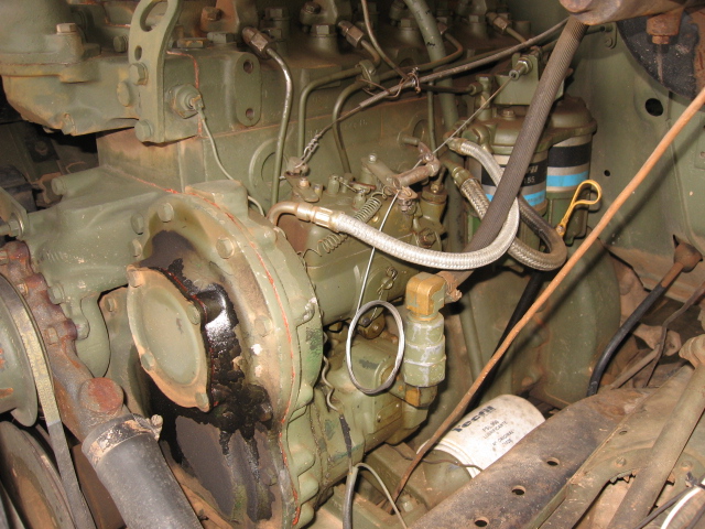

    tudo bem, aqui estão as fotos...
    Miniaturas de Anexos Miniaturas de Anexos Motor EE34-img_5557.jpg   Motor EE34-img_5556.jpg   Motor EE34-img_5555.jpg
    28/05/2004
    Campos dos Goytacazes/RJ
    1,338
    4236
    Seu motor é um legítimo 4236 veicular.
    A bomba injetora CAV veicular tem uma válvula de avanço na parte inferior da carcaça como aparece na foto que vc postou.
    Não sei de onde vc tirou que por ser veicular o motor tem que soltar fumaça preta.O excesso de fumaça preta sob regime normal de funcionamento denuncia bomba e/ou bicos desregulados/desgastados,entupimento na linha de alimentação de combustível(baixo rendimento) ou filtro de ar estrangulado por sujeira e ambos os casos provocam perda de rendimento e fumaça preta.
    Dependendo do ano de fabricação do seu motor, ele saiu originalmente com bomba CAV e não Bosch e essa bomba qdo devidamente regulada não tem desempenho ruim.
    Procure primeiramente fazer uma revisão minuciosa dos sistema de alimentação de combustível,filtros primário e secundário,filtro da bomba auxiliar de combustível, regulagem de válvulas e se depois não preceber melhora então mande regular/reparar bomba e bicos.

    nunes,
    é um 4236, bomba CAV original da D10, veicular sim, agora vc pode ter problemas de bomba ou bico, mas nada de agricola, vc sempre achou ele fraco??? pega bem de manhã e depois de quente??
