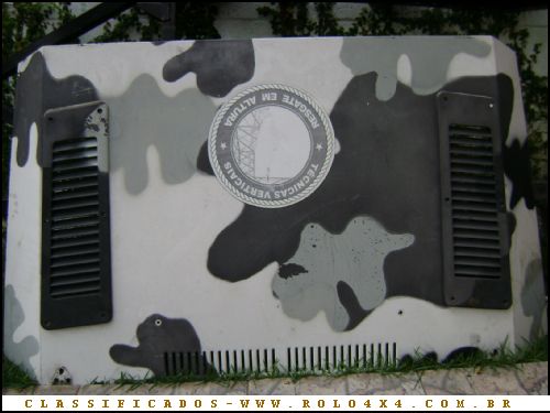

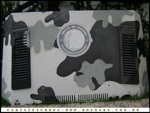

    Outro modo de melhorar a temperatura no cofre do motor e consequentemente dentro
    do carro e instalar saidas de ar no capo como alguns amigos aqui do forum já fizeram,
    inclusive fiz quando tinha um niva e funcionou muito bem, como na foto abaixo.
