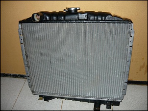

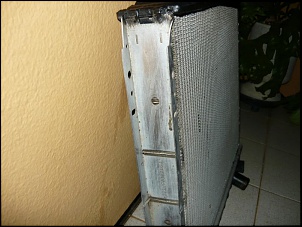

    Fotos das peças que irei colocar:
    Miniaturas de Anexos Miniaturas de Anexos -p1000431.jpg   -p1000433.jpg   -p1000435.jpg   -p1000432.jpg

    Radiador Ranger V6 seminovo, mostrado nas fotos: R$ 180 ( um verdadeiro presente )
    Adaptação caixa superior do radiador, em latão + válvula nova: R$ 200
    Hélice nova 8 pás em nylon, própria pra Ranger/S-10/L200: R$ 80
    Mão-de-obra por enquanto tá "na faixa" pq eu estou metendo as caras...
    Até então é um custo que não vai me arrancar os olhos, falta ainda confeccionar o defletor, me cobraram 130 reais pra fazer um em fibra de vidro, com acabamento preto.
    Não sei quanto cobram por aí mas se ficar tão bom quanto eu espero, não vou achar caro não...
    Um cidadão de uma loja de autopeças, a quem eu mostrei o radiador, questionou quanto eu paguei nele. Omiti o valor e pedi pra ele dar um chute: R$ 500 pra cima.
    Saí no lucro?

    Prezados amigos, venho lhes trazer a notícia ( que eu já esperava que seria boa ) de que a adaptação de radiador, que eu comentei com vcs alguns dias atrás, funcionou perfeitamente.
    Na verdade funcionou até melhor do que eu esperava, já que continuo sem a válvula termostática ( não tinha válvula 76,5ºC disponível na cidade e nem encontrei na internet ) pro meu motor.
    Hoje deixei o carro ligado uns 40 minutos em ponto morto, dando algumas aceleradas em alguns momentos, e depois saí pra dar uma volta às 2 da tarde pra sentir como o radiador iria se comportar. Peguei um trecho de 8km com o pé embaixo a 120km/h e o carro não aqueceu. Aliás nem sequer chegou perto do segundo "ponto" no painel.
    Meu painel tem o mostrador de temperatura com dois pontos indicadores, o ponteiro deve trabalhar exatamente no meio deles, acima disso já é sinal de que o carro não está resfriando devidamente.
    Pra minha surpresa, o ponteiro permanece ligeiramente acima do primeiro ponto, quase ficando no meio deles, quando está parado em ponto morto. Independente de fazer sol, chuva ou sombra, o ponteiro fica lá.
    Basta eu começar a andar com o carro por algumas quadras e o ponteiro baixa imediatamente a temperatura, ficando abaixo dos dois pontos e só volta a ficar um pouco acima do primeiro ponto se eu esticar bastante o giro na estrada.
    Depois que lavar a meleca que ficou dentro do cofre do motor, tirarei umas fotos.
