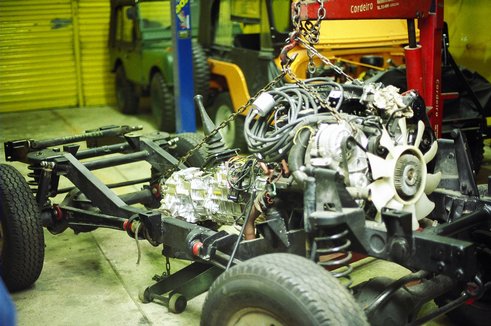

    Esquece, Marco. Conselho de quem errou. Fiz tudo sozinho com um baita capricho. Valeu a diversão. Foram-se muitos $$$.
    Iniciei meu FII com motor Ranger V6 mais câmbio Ranger com TCase Hilux. Depois de pronto ficou lindo o conjunto propulsor. Só que restaram apenas 40 cm entre a flange de saída da TCase e a flange de entrada do diferencial traseiro. Um espaço mínimo para um cardan decente. Um toco. Desmanchei tudo. Comprei uma TCase Wyllis e resolvi o problema.
    É simples. A TCase Wyllis trabalha deitada ao lado da caixa de câmbio. A TCase Hilux trabalha em linha com a caixa de câmbio, ou seja, os comprimentos se somam. Todo o conjunto do meu FII media mais de 1,90 m. Era um chassi com motor em cima. Parecia um Spitfire da 2a. guerra. Segue foto.
    Até hoje ainda não consegui terminar meu jipe.
    Abraço e boa sorte.
