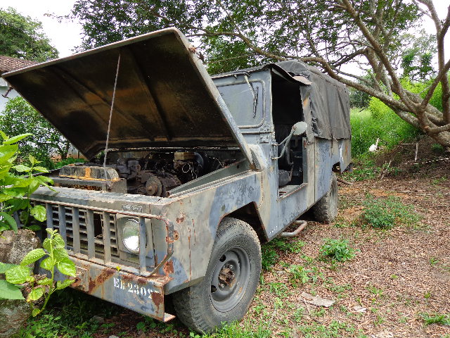

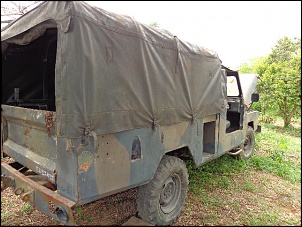

    depois de anos sonhando com um engesa surgiu a oportunidade de participar de um leilão do EB, realizado em Resende /RJ , na AMAN, arrematei um EE-34 e acabei me empolgando e arrematando um EE-15 em excelente estado.
    O EE-34 está sem os cardans, falta uma tampa da roda livre,o eixo entalhado da caixa de transferência, motor de arranque e bomba de combustivel.
    O EE-15 está com motor 608, falta arranque bateria e bomba de combustível.... não há nada para se fazer de lataria , somente a descaracterização das cores do EB.
    Depois eu posto umas fotos ...
    vou precisar da experiência e paciência de todos pois quero deixar o EE-34 mais original possível

    fotos dos Engesas-dsc01288.jpg-dsc01315.jpg-dsc01313.jpg-dsc01309.jpg-dsc01327.jpg-dsc01298.jpg
