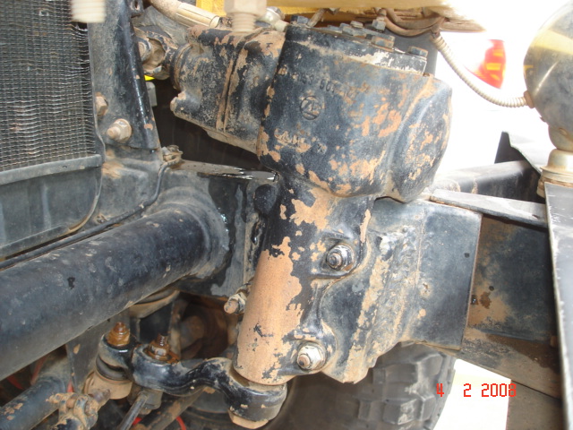

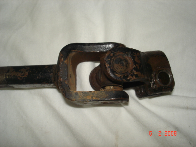

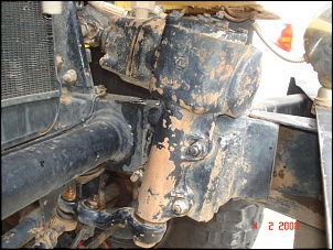

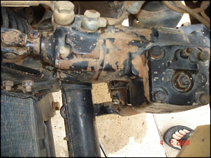

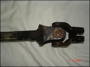

Olá pessoal. Ressuscitando o tópico, a direção do meu engesa tb esta com jogo; na cruzeta que se encaixa na dir. hidr. Fui verificar e ñ encontrei nada parecido com o q esta instalado lá, e p/ quem perguntei ñ conhece, uns dizem ser do fiat 147, outros da F1000 e outros ainda diz q é adaptação da cruzeta de um veículo, soldado na barra de outro, que se encaixa dentro de outra barra. Desta forma, desconhecendo o tamanho da encrenca, solicito ajuda para ver se alguém conhece esta dir. hidr. e a cruzeta q estão instalados no Tornado. Na d.h. está escrito as iniciais ZF. Segue fotos. obrigado alan.
Ps. existem pequenas ranhuras no encaixe da direção com a cruzeta.
Recentemente a cruzeta de direção do meu engesa começou a apresentar folga, a forma que procedi, foi simples, a partir do momento que a folga esteja no lado que fica na caixa de direção. (onde tem o buraco que passa o parafuso de fixação - a peça da última foto)
Bem, prenda na morça a parte que expliquei, aperte até fixar, mais cuidado, pois vai prender onde tem a cruzeta, e então abrira a parte da abraçadeira, com uma chave de fenda grande, ou alguma ferramenta que possa torcer como uma alavanca e assim dilatar a abraçadeira que vai no eixo da caixa de direção.
O que acontece, é que quando montar, ao apertar o parafuso da abraçadeira da cruzeta, leva junto o suporte da cruzeta, eliminando assim a folga.

Fiz uma pesquisa rápida, e não encontrei informações sobre a cruzeta que vai no eixo do volante de direção, logo acima da caixa de direção. Ou seja, a cruzeta que liga o eixo à caixa. No Encrenca, tá faltando.
Alguém saberia me dizer se essa cruzeta é de algum veículo em particular, ou se é específica para o Engesa? Saberia onde posso encontrar para comprar? Já tentei na Rota, mas eles não tem. Desde já agradeço aos colegas.

No meu tinha uma cruzetinha que nao era mesma do caminhao (F1 87). Coloquei uma da L200, onde a estria encaixa certinho na cx de direção original ou na hidraulica adaptada do opala. Para concluir, aproveitei coloquei logo uma coluna completa da L200 e ficou bem prática!!!
valeu pessoal, muito obrigado.
Elmer Jeep, matou a charada fui em auto peças ford e encontrei a danada lá, engraçado q já tinha procurado no local e um "balconista" sem vontade falou q ñ tinha e desconhecia, dessa vez cheguei dizendo q é da f1000 e o cara tem p/ pronta entrega, detalhe só vende a parte q eu preciso junto com a outra (macho femea).
Abusando um pouco, sabe se a d. h. da foto é a do opala
