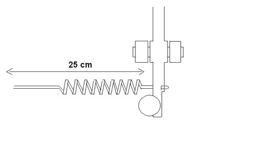

    Pode usar uma mola tracionando a alavanca lateralmente, por baixo do assoalho, conforme desenho:

    Arnaldo: sua sugestão me parece ótima. Ainda mais com desenho e tudo. Você já tentou essa solução - e deu certo?

    Já, uso assim, não vibra mais, no meu caso são 2 alavancas.
    É só encontrar a tensão certa da mola, nem muito frouxo, nem muito tracionado
