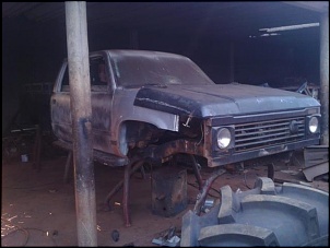

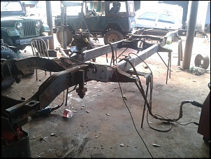

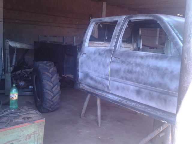

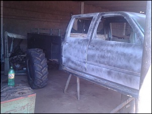

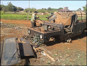

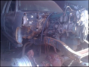

    Com a devida permissão dos amigos, gostaria de prestar uma homenagem e mostrar essa maquina que tive o prazer de conhecer.
    O proprietário chama-se Carlos Moraes e idealizou o projeto para homenagear seu falecido avô (o Xiruzão se tornou uma Viatura de resgate e seu lema é não deixar ninguém para trás).
    E quem realizou todo o projeto e construção foram os primos da minha noiva, que moram em Dourados - MS e são simplesmente gênios, tive o prazer de acompanhar a construção desta VTR e esses tempos voltei lá e novamente tive o prazer de vê-lo já finalizado. Sem estrutura nenhuma fizeram o carro inteiro.
    Trata-se de um Engesa EE-34, com a mecânica da MB-1418, que foi refeito do zero por esses meninos. Não é atoa que jipeiros do Brasil inteiro procuram eles, como costumam dizer por aqui: -Os cara são baum!

    Então, segundo o Diogo me disse:
    A base é da EE34,o motor e o restante da mecanica mercedes 1418 traçado. A suspensão e todas as adaptações foram feitas por eles mesmos la na oficina.Inclusive as modificações na carroceria, foi tudo adaptado por eles.
