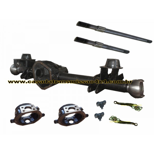

    Acabei de pesquizar este modelo aqui..será a solução ou não??
    http://www.casadatransmissao4x4.com....sa-camper.html-eixo-dianteiro-engesa-camper.jpg

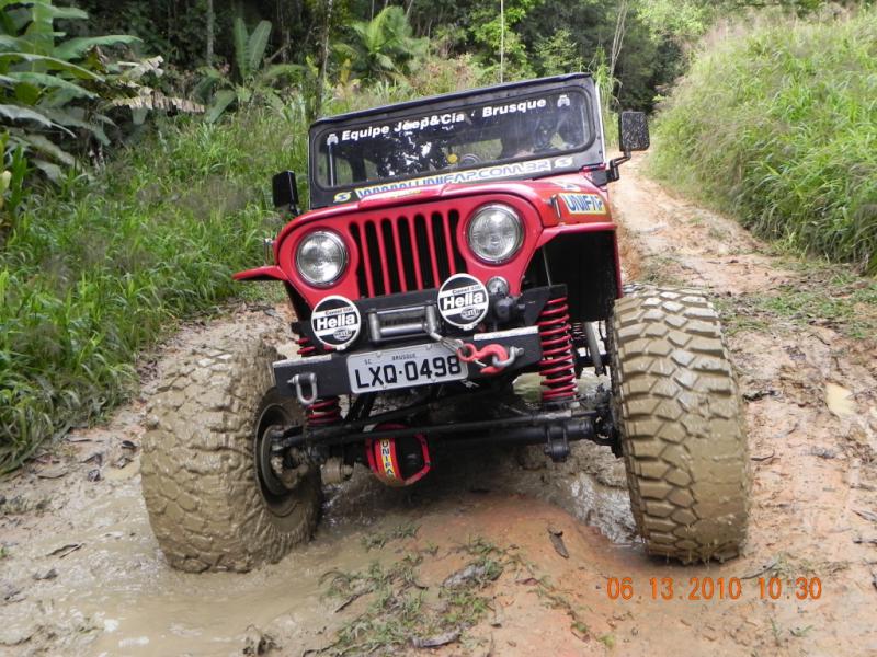

    Claudio, cabe a Homocinética Band sim.
    Eu tenho os munhões do Engesa D30 no D44 no meu Willys desde 2010, so tem que desbastar um pouco por dentro do munhão para não raspar a homo, use a coifa do Monza para cobrir a homo.
