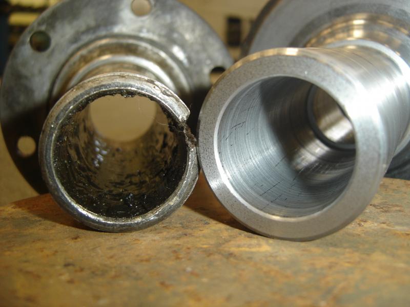

    É tudo Engesa, veja o post na pagina anterior, inclui as fotos agora.
    Exceção das Mangas, que fiz mais parrudas e alterei os rolamentos (veja comparação da manga original Engesa usinada internamente para montar com a Homo e as novas mangas, ando com 38.5x14.5 e ja as mangas teriam quebrado.
    O Semi não tem como manter, tem que fazer novos, não tem comprimento suficiente para cortar a cruzeta fora e frezar as estrias, tem que fazer novos, fale com a Ensimec.
    Roda-livre mantive a do Engesa, alterando somente o cubo interno para a de Band, ja quebrou algumas milhares, a de Band/Troller cabe no lugar.
    Porém tem que fazer um espaçador para a rodalivre:
