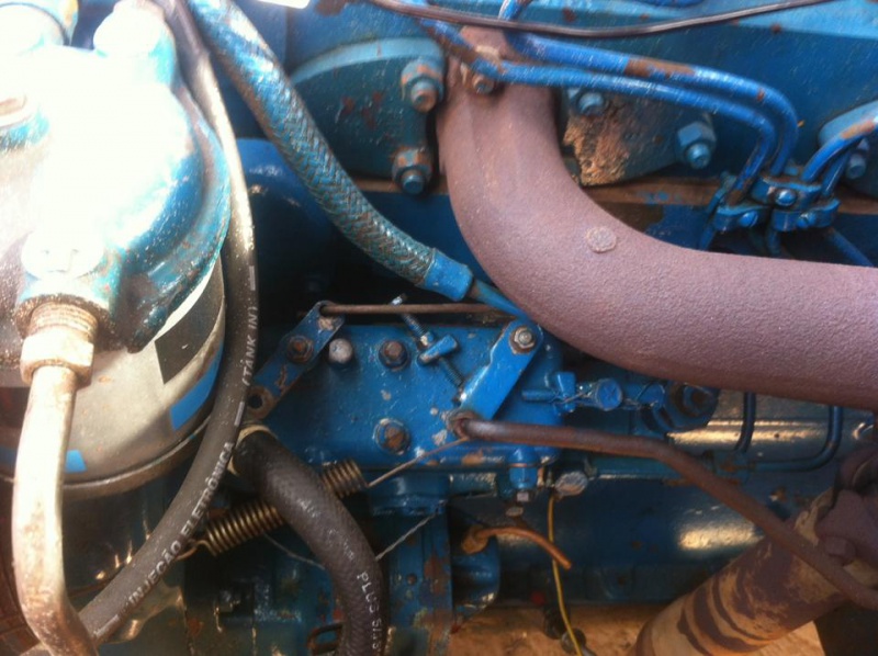

    quem de vocês colocou motor diesel na viaturas e usa estrangulador?
    a modificação pra colocar solenoide e parar na chave ficava mais de 1000 reais, fiz um sistema simples que estrangula a bomba, através de um servo-elétrico, se alguem tiver interesse...

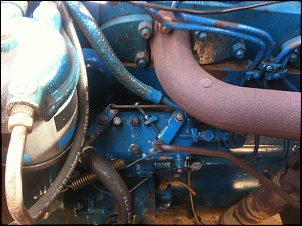

    acho que não é so isso não, tem que mudar o cabeçote, minha bomba é uma cav, se fosse só isso dava pra fazer de boa, a mão de obra de uma bomba dessas é 120 reais
    O que fiz foi bem simples, usei um servo de trava eletrica ligado ao estrangulador da bomba atrave de uma haste, e um rele ligado à chave que inverte a polaridade, assim quando liga a chave, o servo empurra o estrangulador e dá a partida, quando desliga a chave o servo puxa o estrangulador

    gostei da engenharia, e em sendo CAV realmente não tem como colocar a solenoide, mais tai gostei, coloca umas fotos
    20/08/2008
    Feira de Santana/BA
    33
    Desculpe a demora em postar fotos, deixei minha viatura de lado um bom tempo.
    estrangulador-12212250_1945586022332470_1502777690_n.jpgestrangulador-12207966_1945586018999137_495116147_n.jpgestrangulador-12201031_1945586028999136_219227424_n.jpg
