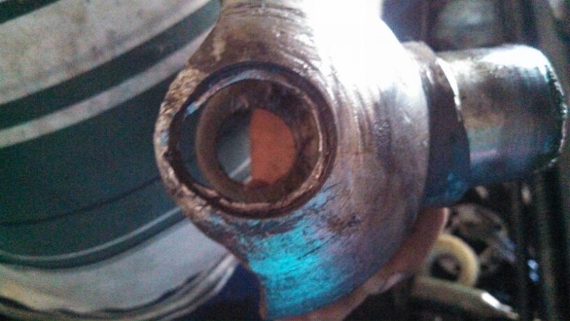

    Segue o resultado da roda inclinada do engesa. Era a bolota do munhão, manga do munhão, cabeça de gato do munhão ou coquilho, dentres os vários nomes encontrados para essa peça.
    Do jeito que estava, conforme foto postada, não tinha como o rolamento sobreviver.
    Solução: Não encontrei nova para vender, mas o mecânico retirou de outro eixo usado. Tem que serrar para tirar do eixo velho e soldar no meu eixo. O serviço foi feito com solda MIG.
    Após o serviço, foram colocados os 04 mancais da ENFER que substituem os rolamentos, dois de cada lado.
    Valeu pela força ai.
    Abraço.

  • #33
    Usuário Avatar de lmaimone
    02/10/2009
    551
    Parabéns pelo Engesa. Muito bonito.
    Quanto comprei o meu queria colocar capota de fibra, AC e motor diesel.
    só não desisti do AC.
    Depois da uma passada no tópico do meu Engesa.
  • #34
    Usuário Avatar de Vicente Guimaraes
    02/05/2011
    1,655
    Citação Postado originalmente por RANGER FEDERAL Ver Post
    Essa é a melhor solução , ficará bem robusto.
