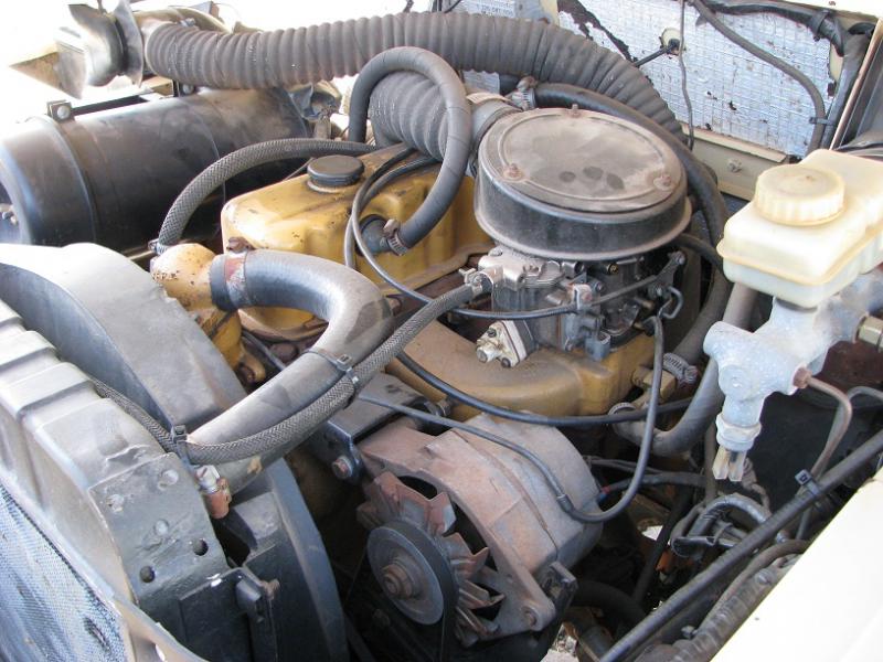

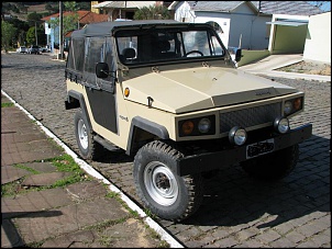

    Finalmente comprei meu engesa f1, 4cc alcool. Não era exatamente o veiculo que eu procurava, mas quando vi ele fiquei maravilhado. Veiculo totalmente original, nenhum detalhe a ser feito, 2 dono, carro de cidade, pneus lameiros 235 novos, painel, eletrica, mecanica, tudo perfeito, caixa de cambio justinha, freio de mao funciona!, tapetes e capota original, etc...
    Como vou usar apenas para trilhas leves e passeios, pergunto aos colegas se devo mexer algo, como colocar rodas e pneus maiores, guincho, talvez trocar o motor por diesel, entre outras sugestoes????Ou deveria manter toda originalidade?

    Valmir , parabéns ...
    Sou adepto de tudo original , ainda mais pra trilha leve e passeios ... o meu é original e aguenta bem trilhas pesadas desde que sejam curtas ...
    Os pneus deixa AT , qqer AT , assim não passa aperto numa trilha curta nem no asfalto , procura colocar guincho , de 9000 lbs pra cima , os freios estão bons ?? se estiverem só qdo for fazer uma manut. preventiva troca os tubos ,burro mestre , burrinhos tras. e usa DOT 4 ou 5 ... a dir. original é bem chatinha pra manobra se for mexer coloca do Opala ou Omega hidr. , a embreagem costuma dar problema pq o cabo sofre muito esforço , se for colocar hidr. tem da Besta que é bem simples e acha fácil ou da Band ... o limpador de parabrisas é outro problema no fase 1 , a maioria já adaptou de outros carros o Doc colocou da Kombi em bx , ficou show ...
    Não sei se vale a pena colocar motor diesel , a nova lei não permite colocar diesel dos antigos , não sei se consegue algum cambalacho , se conseguir um Perkins está na faixa de 4 a 6 contos e fica muito bom ...

    final de semana fiz uma trilha com ele, foi muito tranquilo.Freio está otimo, mesmo tendo molhado estava perfeito, limpador tambem funciona mas está meio pesado, acho que precisa abrir o motorzinho e limpar. O motor a alcool está redondo, responde muito bem, já desisti do diesel, talvez pense em injetar ele monoponto. O guincho estou pensando num winch 12000 está com preço bom na gama4x4.
    netto, segue fotos do guri.chegou meu primeiro engesa, e agora??!!-engesa1.jpgchegou meu primeiro engesa, e agora??!!-engesa2.jpgchegou meu primeiro engesa, e agora??!!-engesa3.jpgchegou meu primeiro engesa, e agora??!!-engesa4.jpg

    Na sei ao certo que direcao tem, mas o setor é bem parrudo, acho que é de opala, é muito leve e nenhum milimetro de folga nem ronco. Os freios tambem estao muito bons. O carro estava parado uns 4 meses, entao arriou a bateria, demos carga nela e pegou de primeira, esperamos esquentar e o bicho tava liso, mandei meu parceiro levar ele (160km) e foi que foi uma maravilha a 80-90km/h, noutro dia tava procurando defeito nele e nao achava, apenas o marcador de combustivel tava inoperante, mas só um fio solto. Tambem havia um indicio de vazamento no retentor direito do eixo dianteiro(lado externo), mas depois de ter usado a tracao parou de vazar, o nivel de oleo do diferencial tá ok.
    Assim que sobrar um tempo quero limpar o carbura e trocar velas, cabos, filtros, oleos e engraxar.
