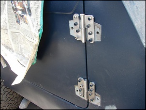

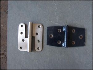

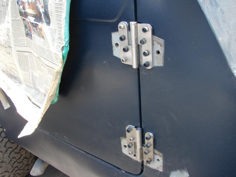

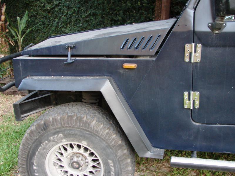

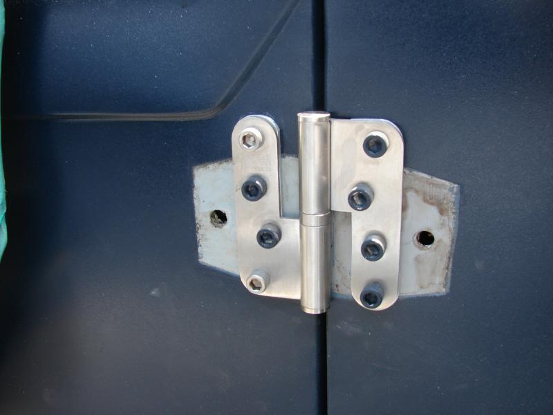

    Magao, nas minhas portas, troquei por "pomelas" de inox, só tem que alargar os furos para acomodar parafusos alem ou, se preferir, manter de cabeça conica como os de madeira. Aproveitei dois furos originais e acrescentei os demais. Tome cuidado, pois existe lado direito e esquerdo, para manter a porta "travada", sem sair levantando a mesma.

    Lembrei, que tive que fazer "calços" com uma barra de aluminio, que recortei/esmerilhei no formato das duas partes, para afastar o eixo central do vão entre a porta e a coluna, pois trabalha diferentemente das portas de madeira, necessitando de mais espaço para o movimento de abertura.

    Carlos Siqueira,
    Ficou bacana a instalação.
    Também ficaria legal com um dos lados faceando o batente (como as dobradiças do Bandeirante).
