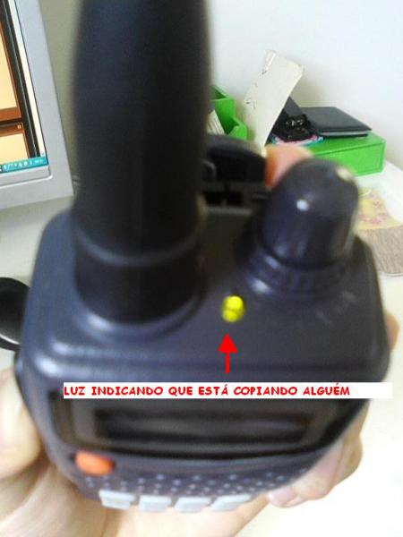

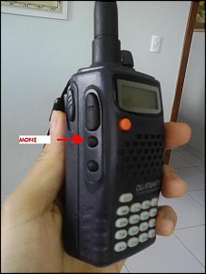

    Recentemente comprei um Rádio HT Quansheng TG-K4AT VHF pelo Ebay, saiu +/- R$ 100,00 ótimo Custo x Benefício, já estou usando ele nas trilhas mas tem umas coisas que não consigo entender :
    1. Sempre que o rádio está sintonizado em uma determinada Freqüência e alguém fala alguma coisa ele acende uma luzinha informando que está copiando alguém mas não sai som algum, para ouvir tem que apertar um botão ao lado onde está escrito "MONI" (ver foto anexada). Alguém sabe se isso é normal ? pois as vezes alguém fala comigo mas não vejo, visto que o som não sai espontaneamente.

    Amigo, o ráido está com o sistema de subtom ativo. Você deverá desabilitar esse recurso. Alguns chamam de CTCSS, code squel, etc.
    Leia o manual...

    Encontrei no manual a opção de resetar o rádio e deu certo, a função CTCSS saiu. Agora está funcionando perfeitamente.
    Obrigado pela ajuda !
