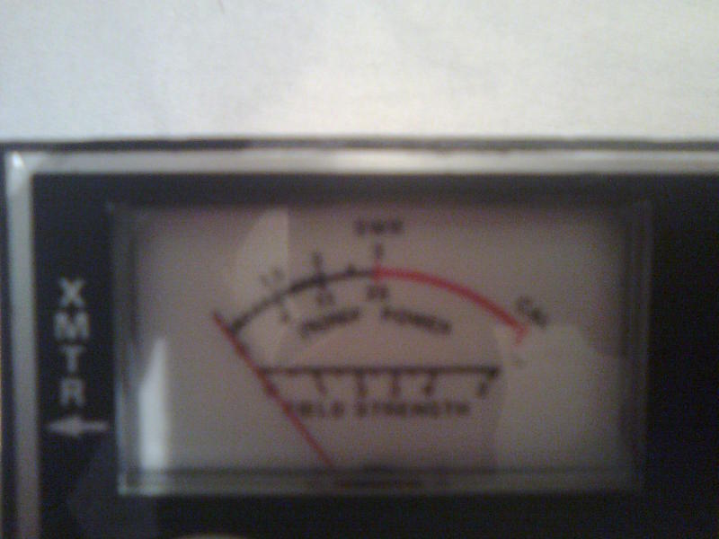

    Ví errado mesmo, a medição da ROE ficou entre 1 e 1,5 (mais próximo de 1, quase no mínimo)...no medidor não tem nem zero...
    O meu medidor de ROE é esse abaixo (foto de celular, meio ruim, mas dá pra ver)...
    O que eu fiquei encucado, e que no 1o procedimento, pra medição da ROE, em CAL, o ponteiro não chega no lugar marcado CAL, onde deveria chegar, nem com o botão de ajuste no máximo...
    Bom, menos mal. Parece que está tudo em ordem....
    Boa sorte!
