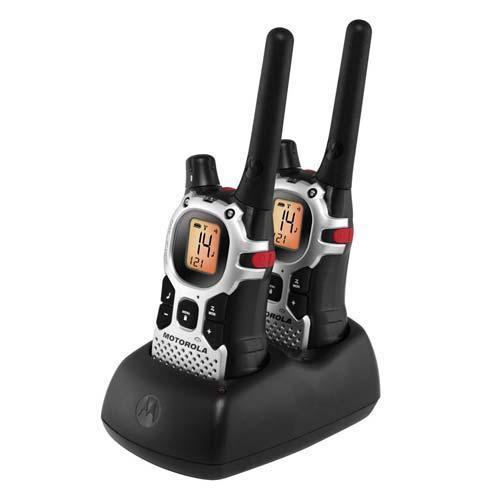

    Estive pesquisando modelos de rádio com uma potência melhor, sempre que viajo em família ou em amigos cada carro leva um radinho da Motorola que nem sempre funciona, às vezes um carro fica muito longe e o rádinho da Motorola não funciona.
    "Rádinho da Motorola"
    Peço desculpas por está falando "Rádinho da Motorola" mas não sei o nome correto, vi no site de um grande varejita o nome "Radio Comunicador Walk Talk".

    Você poderá usar somente o Motorola mostrado acima, o baofeng já é necessário o COER, pois opera dentro da faixa de VHF destinada ao radioamadorismo, o motorola fica bem limitado em relação a distância, os veículos tem que estar relativamente próximos, mas quebra um galho, sem dúvida. Quanto as sanções vão desde a apreensão do equipamento de radio até as sanções penais que constam na legislação. Caso você opte por fazer a prova e conseguir a licença, ela não permitirá que outra pessoa faça uso, cada licença é individual e intransferível. Opte por fazer a prova, além de possibilitar você a conhecer esse hobby único que é o radioamadorismo, também o livrará de quaisquer dores de cabeça em caso de fiscalização boa sorte.

    Esse tipo de rádio da Motorola tem alcance limitado, por estar na categoria de radiação restrita, não precisa de licença (Ele tem que estar homologado na Anatel para isso).
