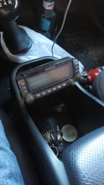

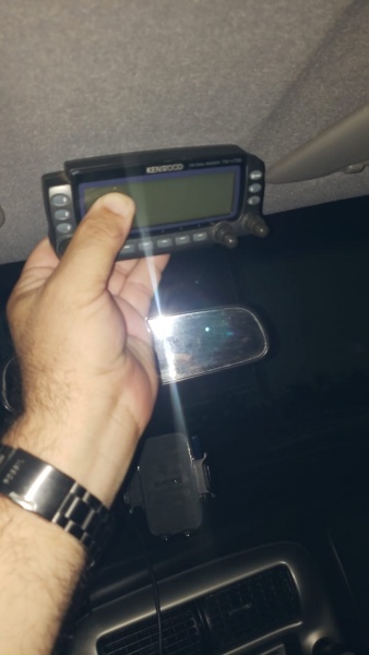

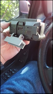

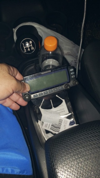

    Adquiri recentemente uma Ranger XLT 11/12, e agora tenho que instalar o radio nela. É um Kenwood TM-V708A, a frente é separada do corpo do rádio. O corpo é fácil, fica embaixo do banco do motorista. A frente é que deu um trabalhinho.
    Pensei em colocar no teto, em cima do painel, embaixo do painel na frente da alavanca de marcha e no console central:
    -img-20190530-wa0029.jpg-img-20190530-wa0023.jpg-img-20190530-wa0025.jpg-img-20190530-wa0027.jpg

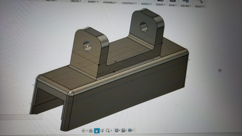

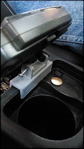

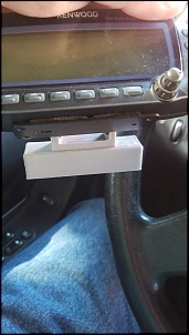

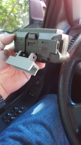

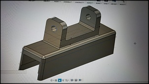

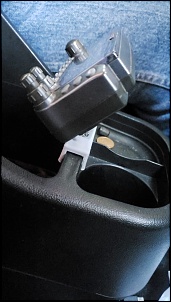

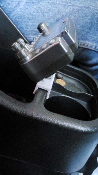

    Optei pela última opção, no console central. Projetei e imprimi uma peça para encaixar sob pressão:
    Encaixou perfeitamente, agora é só colocar uma gotinha de cola pra garantir e pintar de preto:
