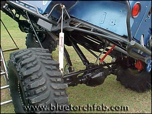

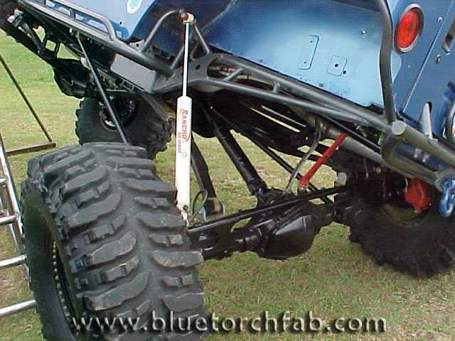

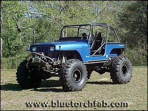

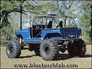

    Aí vai uma "inspiração"...
    Miniaturas de Anexos Miniaturas de Anexos Jeep Willys para Trial Rock Crawling-cj2_412.jpg   Jeep Willys para Trial Rock Crawling-cj3_143.jpg   Jeep Willys para Trial Rock Crawling-suspens_o10_548.jpg

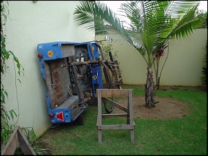

    Quer começar?
    Faz isso primeiro
    Miniaturas de Anexos Miniaturas de Anexos Jeep Willys para Trial Rock Crawling-dsc05284_187.jpg

    Eu faria SPOA e cortaria a lata no que precisar.
    Sem body lift.
    Ao fazer o Spoa tira o kit Fess e os jumelos maiores se forem muito maiores.
    Como estes pneus não são largos os eixos podem aguentar.
    Reduzir mais a relação é sempre bom.
    Instala uma boa gaiola e já deve ter um brinquedo para brincar.

    Citação Postado originalmente por Stephan
    Quer começar?
    Faz isso primeiro
    Eis o Tortinho se transformando em EL MATADORRRRRRRRRRRRR...

    ÔÔÔÔÔÔÔ Alemão....
    Não adianta plantar no jardim que não vai nascer outro não.....
    Abraços chamando El matador de EL PALMERÓN
