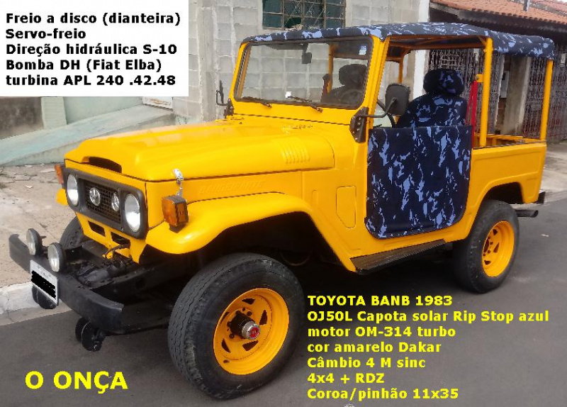

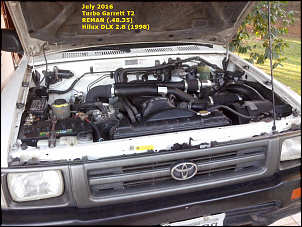

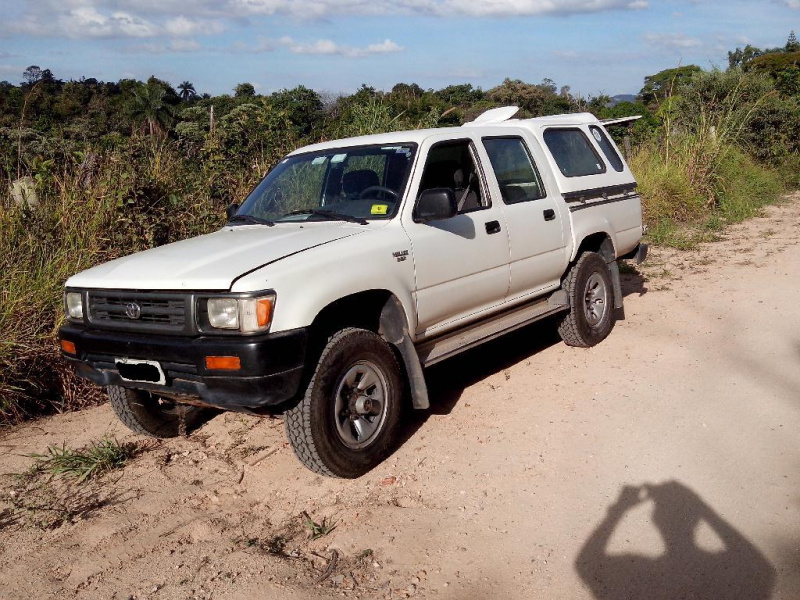

    Tenho uma Hilux CD 2.8 diesel 4x4, 4x2, reduzida, DLX (1998). Motor 3L, sem eletrônica, porém fracote. Melhorou demais com a instalação de turbina Garrett T2 .48.35. É razoavelmente confortável, encara bem estradas de terra, barro e até trilhas leves. No asfalto é perfeita e fiz inúmeras viagens longas com sucesso (2.000 Km ou mais). É um veículo que vai muito bem tanto numa área rural quanto urbana. Das caminhonetes existentes é a melhor. Consegue trabalhar num sítio ou fazenda, mas não recomendo para serviços pesados, pois não tem robustez nem força para tal. Consegue puxar uma carreta com 1.000 Kg de carga, mas reclama. Manutenção relativamente simples, mas na oficina é preciso ter cuidado. Embora a mecânica seja relativamente simples o mecânico precisa ter conhecimento sobre a marca Toyota. As peças são caras e é necessário fazer uma pesquisa de mercado tanto local como na internet. Muitas peças do mercado paralelo podem ser usadas, desde que não sejam vitais (peças internas do motor, transmissão, por exemplo). Evitar concessionárias, pois a mão de obra pode deixar muito a desejar e as peças têm custos astronômicos. A minha está com 260.000 Km originais e sou o segundo dono. Eu a comprei com apenas 5.000 Km de um fazendeiro da minha região que se decepcionou muito com o motor diesel fracote e a falta de robustez para serviço pesado. Até agora só precisei trocar terminais de direção, um pivô, amortecedores e duas vezes a embreagem (coloquei LUK). Tem AC e é ótima para viajar. Vai a 100-120 Km/h numa boa, mas chega a 150 Km/h, o que considero desnecessário e perigoso.

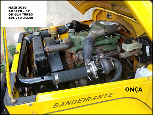

    Tenho um Jipão Bandeirante 1983, motor OM314 com turbo .42.48. Conforto tende a zero. Econômico (diesel). Motor Mercedes-Benz OM314 turbo é extremamente forte. O meu tem câmbio de 4 marchas, 4x2, 4x4 e reduzida. Tem uma força descomunal. Tirei uma S10 de um barranco sem precisar sequer usar reduzida. Puxa uma carreta carregada com 1.000 Kg sem reclamar nada. É a versão civil de um pequeno caminhão militar. Um bom piloto de off-road tem condições de vencer com ele terrenos bastante difíceis, trilhas pesadas, etc. Para viagens longas é um tanto cansativo, pois não tem conforto. A velocidade cruzeiro é de 80 Km/h, mas consegue ir até 120 Km/h, o que eu considero uma loucura, pois a estabilidade não é seu forte. É o (bom) exemplo da brutalidade mecânica.

    4x4 para o fim do mundo - Melhor compromisso de confiabilidade e robustez?-new-roof-feb-2021-5-.jpg Um Jipão valente, bruto e até divertido às vezes. Conforto quase nenhum. Veículo 4x4 diesel é de bom alvitre ter: 1- direção hidráulica. 2- servo-freio. 3- Freios da disco na dianteira. 4- motor turbo.
    4x4 para o fim do mundo - Melhor compromisso de confiabilidade e robustez?-turbo-onca-11-.jpg Motor Mercedes-Benz OM314 com turbina .42.48. Manutenção deste motor Mercedes é relativamente fácil e encontra-se peças por todo Brasil. A turbina conferiu a este motor mais aceleração (rapidez), mas a velocidade final não se alterou. Este motor é o mesmo do caminhão Mercedinho 608D.
    4x4 para o fim do mundo - Melhor compromisso de confiabilidade e robustez?-hilux-2016-10-.jpg Confortável, prática, mas sem a robustez e força do Jipão Bandeirante.
    4x4 para o fim do mundo - Melhor compromisso de confiabilidade e robustez?-turbo-garrett-t2-48-35-10-.jpg Este motor Toyota diesel 2.8 (3L) é um tanto fraco para este tipo de veículo. A turbina fez um diferença muito significativa.
