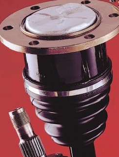

uma coisa que rasga e que é absurdamente cara na concessionária é a coifa de borracha que protege a homocinética do semi-eixo dianteiro da S10. Acabo de rasgar a minha pela segunda vez. Custo? R$400.
Alguém tem uma para vender ou sabe se existe uma de outro veículo que serve na S10?
Se alguém tiver uma solta na garagem, agradeceria muito ter as medidas exatas dos diâmetros internos e do comprimento, se for possível.
Olha uma vez estorou as 2 coifas da minha ranger o preço do par na autorizada era um absurdo ,oq eu fiz coloquei as coifas do vectra 30,00 pila cada...pode ser que entre na s10 não custa tent ar
Pessoal, dá para extrair uma lição dessa história da coifa. Querendo resolver isso logo, acabei comprando o kit da GM # 26059675 boot kit (AC Delco #36-1226). Custo: R$307 na loja de peças - isso por uma coifa de plástico bem feita, duas braçadeiras e graxa para a homocinética.

Caros companheiros! Já se encontra a venda coifa para reposição paralela da marca KIT&CIA e outras .Comprei para minha S10 a R$ 16,00 aqui em Brasilia na POTENCIA AUTO PEÇAS N.Bandeirante (61)3386-0727.
Amigo, a um ano atras tive que trocar somente a coifa da ponta do meu sei-eixo dianteira da minha S10 ano 2000 e achei facil no paralelo em uma loja no Rio especializada em peças da GM, o nome da empresa é Paumart e fica em São Cristovão da Rua Escobar, não lembro quanto foi esta coifa, mais com certeza não passou de 50,00 e estou com ela até hoje.
Srs, coifa sendo do mesmo diamentro, pode ser "qq" uma. Porém, avaliem bem que elas mudam a espessura.
Qdo fui trocar da minha antiga sportage ela tava com um furo. A do fiat tipo dava certinho...mas a espessura da parede da kia era umas 5x maior. Assim, mandei ver uma cola e mantive a original, pois colocar uma nova que nao presta só piora as coisas.
Na kia, só vendem o par por apenas R$650 conto...
