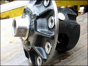

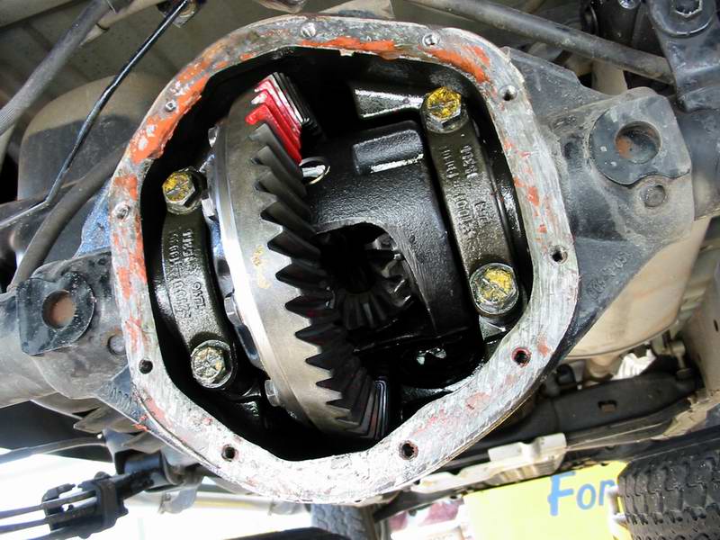

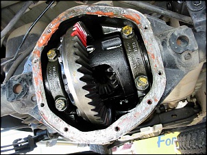

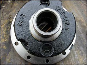

    Pessoal a minha S-10 como as outras não vem com diferencial auto-blocante em contato com a Dana localizei uma das duas peças em estoque, que estava em Caichoeiro do Itapemirim e coloquei a caixa de satelites Trac-loc no diferencial dana 44. Realmente melhorou nas saidas de curvas, arranque em sinal, subidas de rampas, areia e lama nem falar. Não sei porque os "sabios" da GM colocam um motor com 34 kgf de torque com um diferencial "standad" uma pena pois temos de pagar para melhorar.

    Patina porque a traseira é leve o motor é potente e com a caixa de satélites standard qualquer diferença de aderencia de uma roda para outra transfere todo torque para roda que tem menos atrito. Uma maneira simples de observar isso é levantar num macaco uma das rodas traseiras ligar o motor engatar a quarta e soltar a embreagem. A roda suspensa vai girar e a outra em contato com o solo vai ficar parada.
    Se voce levantar as duas rodas traseiras de um carro com autoblocante colocar em ponto morto, ao girar uma das rodas a outra acompanha o movimento.
    Evidente se voce estiver num piso muito escoregadio as duas rodas vão patinar juntas ai só na tração 4x4.
    Espero ter ajudado

    Bom saiu por R$ 1.077,00 eu tenho um diferencial Dana 44 BA101274-1 MODELO 44-3 TIPO O/T RELAÇÃO 4.27 coloquei uma caixa de satelites Dana BA-202818 se precisar substituir os discos de fricção usar Dana BA-401245-X utilzar somente óleos aditivados para diferenciais auto-blocantes como o Texaco multi-gear LS-85w140 ou o da GM para diferenciais autoblocantes.
    Duvidas 0800-7024200 Dana
