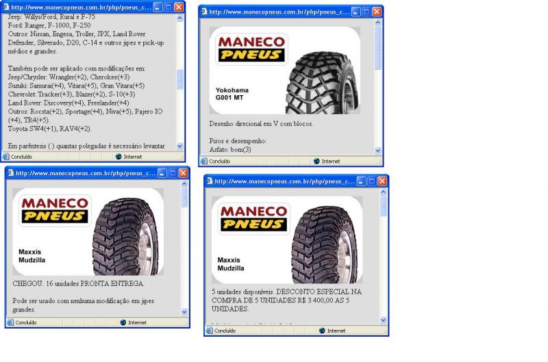

    Galera
    Sei que PNEU, não chega a ser "peça" substituta, mas vejam só o site que encontrei, lá pode-se ver e saber mais sobre pneus, principamnet eo desenho de cada um, e suas características ...
    http://www.manecopneus.com.br/php/pn...=*&categoria=1
    Incrível, como até em que carros servem e quais modificações são necessárias em cada um, está cadastrado, vejam imagem anexa .
    Sds.
