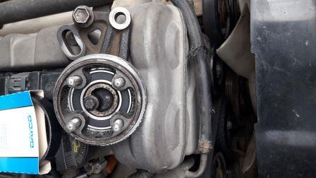

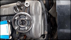

    Adaptação da polia esticadora da hélice do ventilador da Tracker
    Saudações amigos!
    Recentemente tive um problema com o rolamento da polia esticadora do ventilador da minha Tracker 2008, o rolamento que é fora de padrão travou e felizmente a poia se soltou dele não causando maiores estragos. Como não encontrei nenhum rolamento de qualidade e fora a dificuldade em encontrar a medida resolvi adaptar para usar um rolamento padrão, então levei a peça inteira em um torneiro mecânico experiente que abriu a cavidade da polia, fez uma camisa para encaixar dentro dela travou com pinos (3), colocou um rolamento 6006 (muito fácil de encontrar em qualquer buteco e com qualidade) e pôs uma trava de pressão (57mm), no mancal foi ajustado o diametro e um espaçador para manter as polias alinhadas. Ficou muito bom e c custo total foi de R$300 barão.
    Seguem as fotos:
    Um grande abraço!
