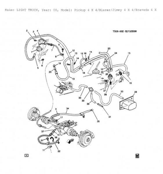

    Não entendi muito bem o funcionamento desse sistema de 4x4 da s10/blazer. Tenho uma 98/99, e neste final de semana retirei a tal bomba/acionador à vácuo de baixo da bateria e pude perceber que basta ligar o carro e o tal acionador funciona, puxando o cabo de aço, mesmo o 4x4 estando desligado. Coloquei o carro no elevador e engatei para ver o que acontecia. As rodas dianteira permaneceram paradas, mesmo com o acionador à vácuo funcionando. Só quando liguei o 4x4 foi que as rodas dianteiras giraram, uma quase parando e a outra, aparentemente, na mesma velocidade da roda traseira. No acionador à vácuo não vi mudança, com o 4x4 ligado ou não, estava acionado. Como funciona este sistema afinal? Alguém pode me esclarecer, por favor?
    Agradeço a atenção!

    O botão de acionamento na verdade aciona apenas a caixa de transferência. Na caixa de transferência há uma válvula que aciona a roda-livre (ela recebe as mangueiras do vácuo). O que pode estar acontecendo pra ti é esta válvula estar travada e ai as rodas livres sempre ficarão acionadas.
  • #21
    04/04/2010
    4
    Olá!
    Valeu pela dica!
    Mas para checar essa válvula é necessário remover ou abrir a caixa de transferências?
    Seria a peça 27?
    Obrigado!

    essa imagem anexada é mt interessante mas gostaria de saber se esse sistema da blazer é identico ao da s10, se alguem poder confirmar.
