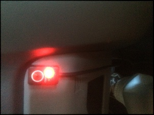

    Eu reprogramei a minha em 2013 mesmo com o pessoal da Digipower de Rio Preto. Acamionete melhorou bastante e consumo tb, além disso eles removeram o limitador de velocidade, que na flex está em 163 km/hr. A minha está com pneus 265/70/16.
    na época paguei em torno de 700 reais se não me engano. Mas agora com esse tal de speed booster ela ficou show! Paguei 900 reais em 3x. Qualquer duvida tamo ae. Vou postar uma foto do Speed.-image.jpg

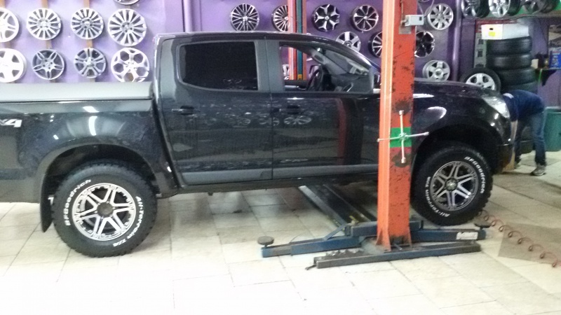

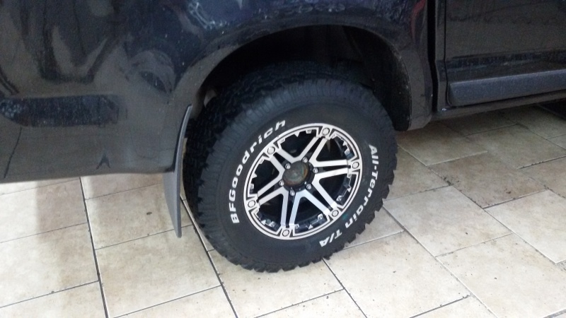

    Boa Tarde Odair;
    Também tenho uma S10 4x4 MT de 200 cv. Gosto de modificar tbm, a minha no caso tem rodas TUFF 17 e pneus A/T BF 265/70...ficou bem alta, e tem banco de couro grafite, com costuras brancas.

    Opa boa noite amigo! Essas rodas são d+ esta top!! Então eu comprei o escape parcial e o speedboster na digipower.
    Então, eu aconselho primeiramente a compra do speedbooster, a diferença é incrivel! e amigo.. me desculpe mais o seu mecânico esta muito enganado, cuidado com as sugestões dele.
    Sugiro o amigo passar em uma loja que venda o speed, e teste, no modo vermelho, você vai se assustar como a caminhonete fica nervosa!!

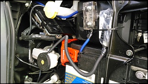

    Então e a boa noticia é que saiu sim o chip! Mais parece que é igual ao que instalei, em que ele engana os bico injetores para jogar mais diesel, deixando ela com 230cv. Eu testei a minha com o chip paralelo deu 240cv, (mais tem margem de erro)
    sugiro aguardar um pouco mais, o pessoal testar e ver se não vai dar problemas.
    A unica loja por enquanto que tem o chip confiavel é a Strike brasil, que é uma empresa grande e seria.
    O escapamento é composto por duas partes. 1ra. coletor de inox comprado na digipower, que serve para eliminar o catalisador, deixando o motor mais solto.
    2da parte é a remoção dos abafadores e a fabricação do escapamento com a saída lateral como das fotos.

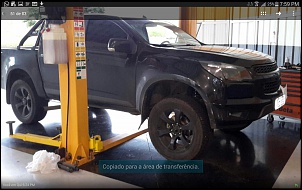

    Amigos segue mais algumas modificações que estou fazendo.
    1 - mandei fazer máscara negra nos faróis da LTZ, (lembrando a minha é uma s10 LT)
    2 - ergui ela em 10cm na frente e 7cm atras.
