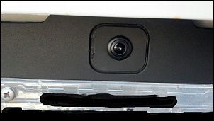

    Olá amigos!
    Comprei uma S10 LTZ e uma central multimídia Caska. A central veio com câmera de ré e ainda não instalei porque ainda não recebi o carro.
    Minha dúvida é sobre a instalação da câmera. Vi uma com a câmera instalada acima da placa onde tem uma perfuração que vem com uma tampinha que pode ser retirada.
    Problema é que essa peça de suporte da câmera não veio junto com a central e parece que na concessionária não tem pra vender. Será que a que eu vi o pessoal perfurou a peça ou tem ela apropriada para a câmera?
    Alguém já instalou que possa me dar uma dica?
    Abraço e bom feriado.

    Fura a tampa, vai la no topico da nova s10 tem foto da minha com camera

    nao entendi nada da sua pergunta. mas respondendo, a camera vc vai ter que furar o parachoque redondinho se for colocar nessa peça acima da placa que é a abertura pra colocar o ferro que da acesso ao estepe. se for colocar no parachoque vai ter que furar redondo que caiba a camera, igual na peça do estepe. e se quiser colocar abaixo do parachoque quando se compra a camera, ela vem com um suporte que se coloca a camera e fazer apenas 2 furos(mini) somente para parafusar a peça.

    Parceiro, eu comprei a LTZ 2.8 na JORLAN em B.hte/MG, tambem comprei e instalei a central Multimidia Caska
    a Css, e a camara de ré foi colocada na parte plastica embaixo do para-achoques.

    Minha câmera foi instalada na tampa que da acesso ao step.
